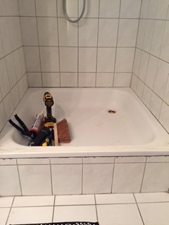

Beste,
de douchebak (plaatstaal) is verroest bij afvoer en moet vervangen worden. Nu zijn de tegels erop geplaatst langs de rand. Ik kan de bak dus niet omhoog halen. Hoe kan ik de bak vervangen zonder dat ik tegels eraf haal.
alvast dank voor reactie
De bak zit in een u vorm dus aan 3 kanten tegels
Zit dus in een nis.
Dan is het vaak niet mogelijk, om de douchebak te verwijderen, zonder de rij tegels boven op de douchebak weg te halen.
Vaak zit er onder de douchebak ook een muurtje of latten.
Haal eerst de voorkant onder de douchebak weg, dan kun je wat meer zien, hoe de bak geplaatst is.
Het is me wel eens gelukt om een douchebak te verwijderen door hem in stukken te slijpen en zo beetje bij beetje te verwijderen
Slijpen lijkt me een slecht plan.
De vonkenregen/slijpsel brand gelijk in de tegels.
En hoe een nieuwe bak te plaatsen.
Rij tegels zal eruit moeten
