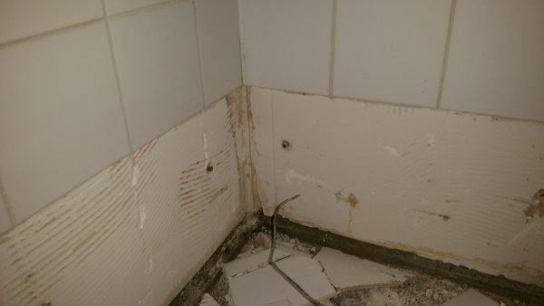

Hey medeklussers,
Ik heb al gelangere tijd een langzame lekkage onder mijn douchebak.
De laminaatvloer en plinten die aan de buitenkant van de douche ligt heeft inmiddels ook al waterschade opgelopen. En helaas ook schimmel.
De douche lekte al toen we het huis 5 jaar geleden kochten. Toen heb ik een nieuwe thermostaat geplaatst en de kitranden vervangen. Maar dit heeft dus niet geholpen.
Ik heb nou de douchebak eruit gesloopt.
De onderkant was helemaal vochtig. Ik zag dat het cementvloer en de tegels er slecht aan toe zijn.
Ik zie bij enkele tegels ook scheuren en op de vloer ligt ook een witte substantie. Dit lijkt afkomstumig uit de muur.
Mijn plan is om een nieuwe kunstof douchebak te halen en deze te gaan plaatsen. Tevens zal ik enkele tegels gaan vervangen.
Op den duur willen we de hele badkamer vervangen maar dat zit er nu ff niet in.
Wat is nou het juiste om te doen zodat de douche er weer ff tegenaan kan?
Waarschijnlijk lekt het bij de afvoer, bij de aansluiting van de afvoer, op het oude douche putje.
Dit kan nooit goed gaan zo.
Het oude putje er uithakken, en de afvoer opnieuw aansluiten op de afvoer buis die in de vloer zit van het oude putje.

Er zaten inderdaad houten balken op de muren. Die had ik verwijderd. Deze waren allemaal helemaal nat.
Verder zaten er geen andere ondersteuning onder de douchebak. Heb inmiddels nieuwe materiaal gekocht.

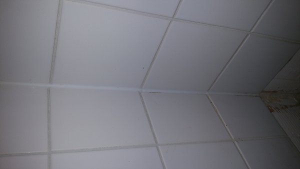

Heb 2 rijen tegels verwijderd die ik wil gaan vervangen. Nu valt mij de watervlekken in de linkerhoek op.
Lijkt wel of via de kitrand in de hoek water lekte.
Is het slim om ook kimband in de hoeken te doen? Of niet nodig?
