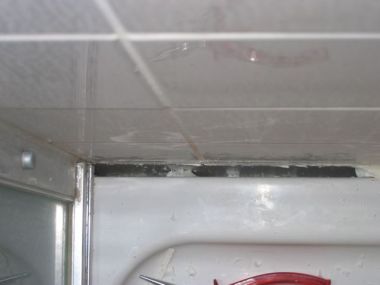

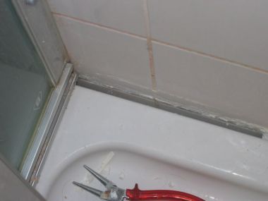

Ik ben bezig met de oude kitrand weghalen van de douchebak die lekt.
Ik zie sowieso geen rand waar de douche bak op steunt. Bovendien blijkt bij weghalen van de rand dat de douche toch zeker wel 1 cm van de muurtegels afstaat ! Dat betekent, lijkt mij, dat je een hele dikke kitrand moet maken, die er dan toch wel vrij zwevend bij hangt.....
Ik maak een foto ervan.
Ik heb de neiging om de tussenruimte eerst op te vullen met een ?? plastic profieletje of zoiets en daar vervolgens op te kitten.
Wat is jullie advies?
(dank), Aag

Als je het goed wilt doen, dan moet je de douchebak er uithalen.
Tegen de muur waar de douchebak tegen aan komt latten zetten.
Dan op de latten kit, en op de zijkant van de douchebak, daar waar hij tegen de muur komt ook kit.
Dan de douchebak weer terug plaatsen en goed in de kit drukken.
Daarna nog de aansluiting van douchebak tegen de muur afkitten.

Comprimo-band ertussen. Daarover kan je een sanitaitkitlaag aanbrengen.

Overigens is het stuk op de foto de breedste kier, het "hoekje om" is het een stuk minder (staat ie nog scheef ook dus)

Het is niet zo'n klein kiertje....Het breedste stuk is 1 1/2 cm kier ...

Ik zou de oude kit weghalen met kitverwijderaar. De aanslag schoonmaken met bleek of een andere reinigsmiddel. Daarna goed schoonmaken, met water. Stukje c.band ophalen, bijv. bij de lokale uitbouw / kozijnenbouwer, deze strook kitten. (Zonder band, wordt het een zootje, kit die zakt in e.d .)
De naad zou ik ook afdekken met een siertegel. De siertegels zou ik vastkitten met een polymeer-kit (kun je ook eventueel op de c.band gebruiken). Daarna de aansluiting douchebak-wandtegels kitten met san. siliconen op de juiste kleur. Mocht de douchebak ook te onstabiel zijn dan kunt u via de gat met purschuim inspuiten, 1 bus is wel genoeg. De wand, douchebak e.d zou ik met een strook zeil en duck tape afdekken.

Het is compriband (van comprimeren) :wink: De afdichtingsband welke je bedoeld (tochtstrip?) zit waarschijnlijk een weekmaker in, hier hecht de siliconen niet op. Echter bij de meeste bouwhandels verkopen ze ook kozijnen, daar verkopen ze ook afdichtingsstrips voor de spleet tussen kozijn en muur, deze wordt dan later afgekit met bouwsiliconen.

Ik heb het gevonden: COMPrIBAND of KOKOMOband.
Het zit inmiddels keurig tussen de kier en het is werkelijk wonderlijk spul, de hele kier is keurig afgedicht, het spult zwelt spontaan op na 1 uurtje !
