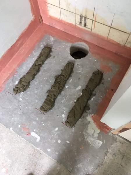

Mijn badkamer begint langzaam vorm te krijgen (duurt allemaal een stuk langer dan gedacht, maar dat is vrij normaal geloof ik).
Ik heb een V&B douchebak gebruikt uit de Architectura reeks. Dit is een bak van acryl. Die heb ik volgens de gebruiksaanwijzing extra ondersteunt met 3 richels mortel (ik heb 16 in 1 mortel gebruikt).
Nu heb ik een probleempje. De douchebak kraakt nogal als ik er op stap. De ondersteuning lijkt dus een beetje tegen te vallen. Ik kan de douchebak er nu niet meer uithalen om het te verbeteren, hij is al te ver ingebouwd onder de tegels.

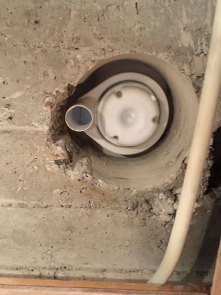

Maar van de onderkant zou ik er nog wel bij kunnen langs de afvoer pot.
Ik heb het al geprobeerd en ik kan een flexibel slangetje hier naar binnen schuiven. Ik dacht als ik daardoorheen nu Pur spuit en het slangetje langzaam terug trek, dan komt er extra ondersteuning onder de bak. Langs beide zijden van de afvoerpot, komen er dan twee extra ribbels onder de bak.
Stom idee? Valkuilen? Low expansion foam gebruiken?

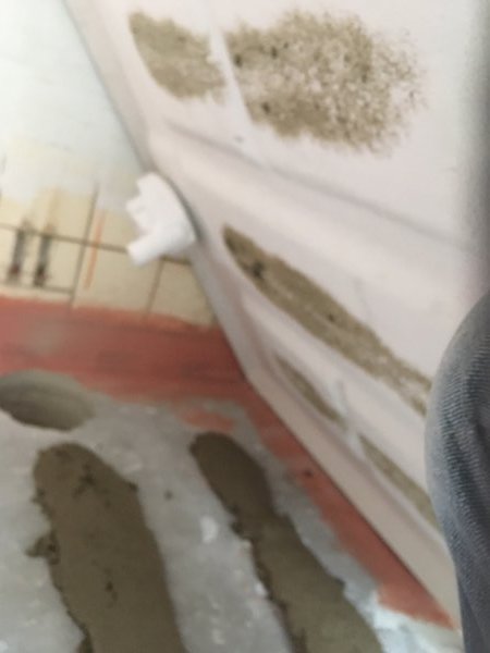

Nog een foto, gemaakt bij het plaatsen van de bak. Laat de afdruk zien van de mortel onder de bak. Niet zo scherp, maar beter heb ik niet.
Je hebt bijna alles juist gedaan. Alleen het belangrijkste over het hooft gezien of simpelweg niet gelezen.
Op de foto mis ik het, namelijk de ondersteuning op de vier hoeken. Je hebt nu de bak enkel en alleen op de mortel liggen. Je had ook de alle zijde van de douchebak moeten voorzien van een ondersteuning.
Hierdoor gaat je bak kraken en erger nog heel veel werken als je er in staat met als bijkomstig nadeel lekkage langs de kit naden met als gevolg een lekkage.
Een tip haal hem er uit en maak het zoals het hoort, nu laten zitten en later er als nog uit moeten halen ivm lekkage is kut. Je hebt dan kleurverschil in tegels en voegen. Nu even door de zure appel heen bijten en juist oplossen.
PS het stond gewoon in de handleiding omschreven hoor.
De vier randen moeten altijd volledig worden ondersteund :shock:
Dat lijkt me niet. Ik had eerst de vloer met egaline gevlakt. Toen zat er nog een minimale schommeling in en die heb ik met tegellijm opgevuld. Dus hij staat echt wel vlak nu.

En ik heb het gedaan volgens plaatje 7 op pagina 11. Alleen staat hij niet op tegels, maar op de egalisatie, met kimband in de hoeken en tegellijm onder de voorrand, om te voorkomen dat hij een klein beetje wiebelde (minder dan 1 mm).Dus rondom staat de rand op iets stevigs.
Ik heb trouwens de 48mm hoge versie, niet die hele platte.

Je had eerst een lat tegen de muur moeten maken, waarop de randen van de bak rusten, en dan de bak met kit op de latten vast moeten zetten.
Nu hebben de randen helemaal geen steun.
Zeker ook aan de buitenkant van de bak, waar je straks instapt, moet de rand goed ondersteund worden.
Het kraken wat de bak nu doet, is nog niet het ergste, dat komt omdat de specie krimpt als die uithardt.
Je hebt een hele grote kans, dat de bak straks gaat scheuren op de buitenrand.
De bak staat nu als het ware gewoon los op de vloer, en dat randje kit wat straks tussen de bak en tegels komt, zal de bak echt niet vast zetten.
Nee, ik denk dat je in de war bent met een ander soort bak. Deze heeft een rand rondom waarmee hij op de vloer steunt, niet op een houten lat. De kit is alleen maar voor afdichting.
Een paar postings hoger heb ik een link naar de handleiding gegeven en als je kijkt op plaatje 7 pagina 11 (op pag 10 is ook een plaatje 7 maar die is anders) dan snap je de constructie en plaatsing van deze bak.
Maar dat van die krimpende specie is wel een goede. Er is wat speling te voelen als je bovenop die ribbels staat. Vandaar ook mijn oorspronkelijke vraag over het navullen met pur.

Gisteren avond heb ik de eerste Pur injectie gedaan. Onder de bak door heb ik 3 gaatje geboord aan de voorkant, want daar kraakt hij het ergste.
Boven op de bak een balk gelegd met een krik en lange balk tegen het plafond om de bak omlaag gedrukt te houden. Ook de delen van de bak die op afschot liggen heb ik verzwaard met emmers water om te voorkomen dat hij bol ging staan. Daarna vlak achter de voorrand op 3 plekken een flinke dot pur ingespoten.
Vanochtend gaan kijken en het is gelukt! De bak voelt aan de voorkant nu ook veel steviger. Het bovendek van de bak boog daar best een beetje door, ondanks dat de rand gewoon goed ondersteund is.
Ik denk dat ik een beetje te zuinig geweest ben met de mortel, gecombineerd met wat krimp tijdens het drogen gaf net even teveel flex in het bovendek van de bak. Van het weekend haal ik nog wat meer pur en ga dan in het midden er ook nog wat bij spuiten.
