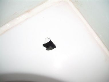

L Lallybroch 5 aug 2008 #1 De douchekop is op de douchebak gevallen en nu zit er een gat ter grootte van een euro in. Valt dit nog te repareren?

B BHMV 5 aug 2008 #2 Als beide kanten van het gat goed toegankelijk zijn, kun je het wellicht repareren met polyester. Randen om het gat opruwen. Aan beide zijden een polyester matje aanbrengen en insmeren met polyester-hars.

Henk253 Specialisme badkamers en sanitair 5 aug 2008 #4 Je kan het proberen door een houten latje zelfde grote ongeveer als het gat die er in doen en zodat ie steund op de vloer nu kan je het dicht smeren met polyester-hars proberen waard of een witte polyester plaatje op kitten

Peter Specialist Bouw/Sanitair 5 aug 2008 #5 Er is wel een bedrijf die dat kan repareren, maar de kosten daarvan zijn duurder dan een nieuwe douchebak. Dus mijn advies, ga niet liggen klungelen en koop een nieuwe douchebak.
