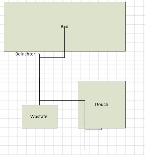

Onze nieuwe badkamer is bijna klaar. We hebben van een oude douchruimte en het naast liggende kamertje een grote badkamer gemaakt.
Voor het aansluiten van het afvoerleiding werk was er slechts 1 aansluiting beschikbaar: een 40 mm pijp welke nog over was van de oude douch ruimte. We hebben betonnen vloeren en het nieuwe leiding werk is reeds ingegoten in een zandcementvloer. Afgelopen weekend heb ik voor het eerst het bad helemaal gevuld en weer leeg laten lopen. Een grote hoeveelheid water liep uit de easy drain van de douch.
In de bijlage een schematische weergave van onze badkamer.
Direct naast de sifon van het bad is een beluchter geplaatst.
Alle leidingen zijn 40mm.
Vanaf het bad via de belucht loopt de afvoer richting wastafel en buigt dan af richting douch. De originele afvoer waarop we alles moesten aansluiten, zit achter de douch.
De leiding van de wastafel komt bij de afvoer van het bad lopende richting douch. Vlak voor de aansluiting op de bestaande afvoer komt de afvoer van de easy drain er ook bij. Alle bochten zijn 45 (of 2 keer 45 =90) graden. Alles licht voldoende op afschot.
Als ik het bad niet volledig open zet wordt de overstroming beperkt.
Ik ben op zoek naar een betere oplossing dan dat. Bestaat er iets om de hoeveelheid water dat wordt afgevoerd door het bad, te reduceren. Of weet iemand nog een andere oplossing.
Aangezien net alles af is, willen we niet gaan breken. ik kan nog wat doen onder het bad ter hoogte van de beluchter.
Heeft het aanleggen van extra bochten bij de bad afvoer zin?
De weerstand van de leiding na de douchedrain is groter dan via de drain zelf.
Dat kan een te kleine diameter zijn, of een verkeerd afschot. In ieder geval ontstaat er zgn stuwing.
Problemen moet je oplossen waar ze zijn ontstaan. Niet elders gaan lappen. Je zou zo ver mogelijk 50 mm in de vloer toe moeten passen.
Alternatief is om de drain via een bypass apart op de standleiding aan te sluiten.
Die oplossing heb ik meerdere keren al gelezen.
maar mijn probleem is, dat ik er niet (meer) bij kan.
Ik kan geen andere of extra leidingen plaatsen.
ik zoek dus naar een slimme oplossing....
De waste van het bad zo afstellen dat er minder water door kan.
