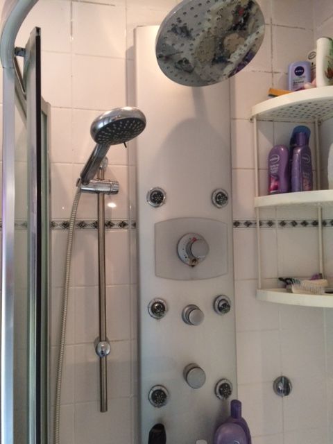

Ik weet niet wat ik moet vervangen of kan doen om dit probleem op te lossen: als we douchen dan komt er water uit de grote douchekop bovenaan, maar ook uit de kleine handdouche. Hetzelfde gebeurt als ik de keuzeknop draai, dan komt het uit de kleine waterstraaltkes maar ook uit de grote douchekop. Het water komt dus altijd uit 2 dingen tegelijk.
Ik heb leertjes vervangen, alles vastgedraaid, de keuzeknop anders erop gezet, het helpt niks.
Wie weet raad, wat kan ik nog meer doen?

Vermoedelijk probleem keuze knop omdat op 2 plekken lekt
probeer eens uit te zoeken wat lekt warm of koud dit kan je doen door de inlaatcombinatie onder je ketel dicht te draaien zodat er geen druk meer staat op je warme kraan.
keuze knop weer op zijn orginele plek neer zetten

O hier haak ik al af geloof ik....Als ik douche is het lekker warm uit alle douchekoppen :roll: ....Het is een kraan met een thermosstaatknop.....Ik durf niet aan die ketelte komen....
Henk253
dit zit onder de cv ketel en je kunt gewoon het kraantje dicht draaien, je sluit dan het warme water af.
Zo kan je uit zoeken welke kraan niet goed afsluit
Waarvan heb je een nieuw leertje in gezet dan?
Demonteer de kranen eens en maak er wat foto`s van kan ik mee kijken nu is het gokken.

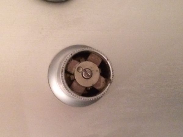

Leertje bij de losse douchekop bij de douche en aan de onderkant waar deze vastzit. Het keuzemengknopding heb ik helemaal los gemaakt, maar dit draait door bij het weer vast zetten, ik kon daar geen leertje ontdekken wat ik zo zou kunnen vervangen, maar misschien is daar een nieuw binnenwerkje voor te krijgen of zo?
Henk253
Klinkt niet goed als deze doordraait, dus kan ook betekenen dat hij niet goed werkt.
om een nieuw binnen werk te verkrijgen zou je toch eerst merk en type moeten weten en dan nog afwachten als onderdelen nog te verkrijgen zijn.
