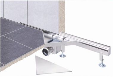

ik ben bezig met de planning voor renovatie van onze badkamer en voor de onvermijdelijk inloopdouche wil ik met een drain gaan werken. Nu vroeg ik me af of er iemand ervaring heeft met het plaatsen van een drain in de muur. Na wat googlen heb ik maar 1 officiele muurdrain gevonden (dus waar het water "de muur in loopt". Ik denk dat dit kan helpen om te voorkomen dat ik teveel omhoog moet met de douche vloer. Ben een beetje huiverig om een drain in de vloer te plaatsen, omdat er verscheiden leidingen op die plek in de vloer lopen.

Dus je zit met het probleem leidingen in de vloer als ik je goed begrijp, ik ken niet de situatie waar hij moet bij je.
plaatst evt een foto of een tekening
dit bedoele ik eigenlijk. Ik heb op de plek waar de inloopdouche moet komen op dit moment een wastafel hangen. Er zit dus een afvoer op die plek, maar die loopt door de muur de vloer in. Lijkt me erg lastig om alles uit te hakken om tenslotte een volledige drain van 100 cm te plaatsen.
Ik weet niet wat ik tegenkom als ik in de vloer ga hakken (er lopen ook CV leidingen) en neem aan dat een wastafelafvoer in de betonvloer zit en niet in de cementdeklaag. Het huis is van 1996 en heeft betonnen vloeren.
Kortom< het dilemma wat ik op moet lossen is ik wil liever niet (te diep) hakken, maar ik wil ook mijn douchevloer niet (te) hoog hebben.
Afvoeren lopen in het beton
Water en cv in de smeer laag, wat voor soort leidingen zijn het
Maar je zult er niet aan ontkomen om te kappen in de vloer.
Je wastafel afvoer is te klein voor je douche goot deze is normaal 50mm
Als je de smeerlaag verwijderd en daar vandaan een nieuwe afvoer plaatst
Bij dit systeem loopt er ook een afvoerbuis door de vloer. Je hebt hier een kleine 11 cm voor nodig om dit ding in de muur "weg te werken". Het is van een bekend merk: Ge.e.it Kijk maar eens op de site onder duofix. Zeer prijzig.
