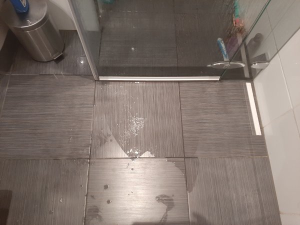

Het wellicht bekende probleem: douchewater stroomt onder de glazen douchedeur door.
Eerst heb ik een halfronde lekdorpel geplaatst, geen succes.
Nu een natuurstenendorpel geplaatst, opnieuw zonder succes.
Het water blijft onder de dorpel en deur lopen. De dorpel heb ik geplaatst met poly max kit.....maar met name de voeg lijkt het probleem te vormen. Wie heeft de gouden tip?
Wanneer het je badkamer in loopt is de afschot van vloer zovieso niet in orde. Wanneer dorpel in 1 lijn is gekit geen dotten of strepen en rondom is afgekit kan er geen water onder door. Wanneer dorpel aan binnenkant van douchedeur is geplaats kan het water wel langs de deur tussen dorpel en deur naar beneden. Op deze manier heeft de dorpel geen functie omdat het onder de deur door verder de badkamer in kan. Ik vrees dat er niet een simpele gouden oplossing is. Dorpel aan buitenkant douchedeur, dan moet je deze hoger herplaatsen. Afschot op orde maken door nieuw tegelvloer.
Het afschot moet ten eerste goed zijn.
Ook moet er onder aan de glazen deur een strip zitten die het water van de deur afleid.
Net aan de buitenkant van de deur, zou dan een halfrond aluminium lek strip geplaatst moeten worden.
Maar ook dan kan er wat water onder de deur door komen, als de waterstraal op de deur gericht staat.
100% waterdicht is het nooit, het is tenslotte geen aquarium.
