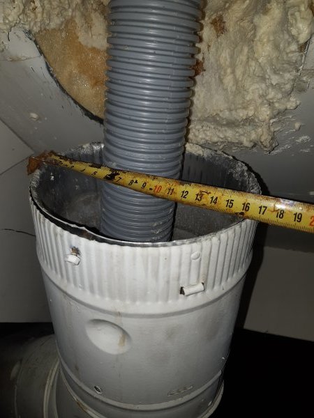

Ik heb een nieuwe rookgasafvoer ivm een nieuwe cv ketel.
Ik wil de binnenzijde ivm tocht ook weer afwerken met de soort van mantelbuis die zichtbaar is.
Het moet dan net weer een 'Doorvoer, deel zijn, met montagedeel aan het schuine dak zeg maar.
Overal al gezocht, maar nergens kunnen vinden. Heeft iemand enig idee waar ik deze soort buis kan vinden?

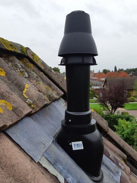

    Googlen op buizen luchtverwarming en doorvoer openhaard pannendak.
    Wat komt er nu boven de pannen uit.
    Klaas1983
    Een zwart pijpje. Ik maak wel even een foto.

    De reden van de flexibele afvoer is omdat de buis door de bestaande pijp moest, de ketel staat op de begane grond, de afvoer weggewerkt achter een gips koof. De afvoer loopt door de 1e verdieping achter een koof en komt dan op deze zolder.
    Welke andere ideeën zijn er? De installateur zag hier niet veel mogelijkheden zonder breekwerk.
    Is deze flexibele buis wel geschikt voor jouw cv-ketel?
    Ik snap nog niet helemaal wat er precies afgedicht moet worden, maar normaal kan afdichten door er bv. steenwol in te proppen en er een passend plankje onder te monteren.

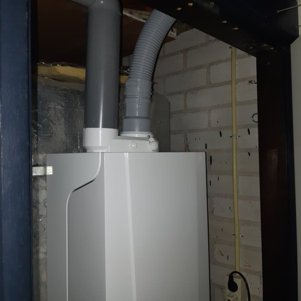

    Ik weet er zelf vrij weinig van eerlijk gezegd. Ik heb het werk inclusief de nieuwe rookgasafvoer laten doen door de installateur en ging er een beetje van uit dat hij volgens de algemene eisen werkte. Het ziet er wel solide uit op zich. Maar kan ik ergens nalezen/controleren wat de eisen zijn? De buis is volgens mij ca 5 a 6 cm in doorsnede en gaat een meter of 8 omhoog.
    Dit is in ieder geval geen HR-opstelling. Welke ketel is het?
    Misschien dat de cv-deskundigen hier de afvoer herkennen. Ik ben benieuwd.
    Controleer ook de beugeling van de afvoeren. Op de foto zie ik er in ieder geval al geen één.
    Marcn88
    Dit is een flex pijp van burgerhout en is gesxhikt voor een hr ketel maar mag zo niet toegepast worden er dient een vastpuntbeugel geplaatst te worden en dan met starre pijp naar de ketel ook is er niks gebeugeld zie hiervoor de rogafa ook zie ik een parker zitten en zal dus het broekstuk op de ketel en de overgang van 80 naar 60 vervangen moeten worden
