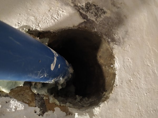

Ik heb een probleem , we hebben een keldertje waar een vochtplek zit .
We hebben door de kelder een gas ( geel ) en waterleiding ( blauw) lopen 2 jaar geleden
De buitenmuur is geisoleerd met parels dit ter info
Hoe kan ik het vocht probleem oplossen
Mvg werner
Mijn indruk is dat het schuim niet heeft gehecht aan de muur. Daardoor kan er toch water naar binnen kruipen.
Het schuim eruit prutsen en kijken of het klopt wat ik schrijf. Begin bij het gat waar de vlek zit. Heeft het schuim niet gehecht pruts je het erzo uit.
Zou het kloppen dan het gat goed schoon en strofvrij maken en nog een keer wat PUR erin spuiten.
Wgb , mag ik je bedanken voor je snelle reaktie dank daar voor

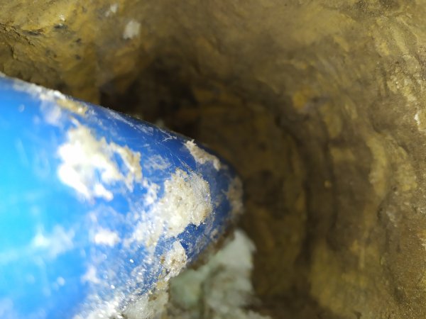

Ik heb alles schoongekrapt , ik kom niet verder dan 23 cm schoonkrabben ,
Het klopt dat de pur niet hechte , kom vochtig zand tegen ook op 23 cm diepte ,
Nu alles laten drogen ? Daarna pur schuim er in spuiten , of cement erin joppe en dan purre . Hoe nu verder ?
Duidelijk te zien dat de PUR niet heeft gehecht. Is dat gat van een steenachtig materiaal.
Met een oude schroevendraaier de wand een beetje opruwen, goed stofvrij- en een klein beetje vochtig maken. Een klein beetje PUR erin spuiten met die schroevendraaier de PUR tegen de wand van het gat wrijven dan kan je zien of het wil hechten. Zo ja verder vullen. Handschoentjes aan.
