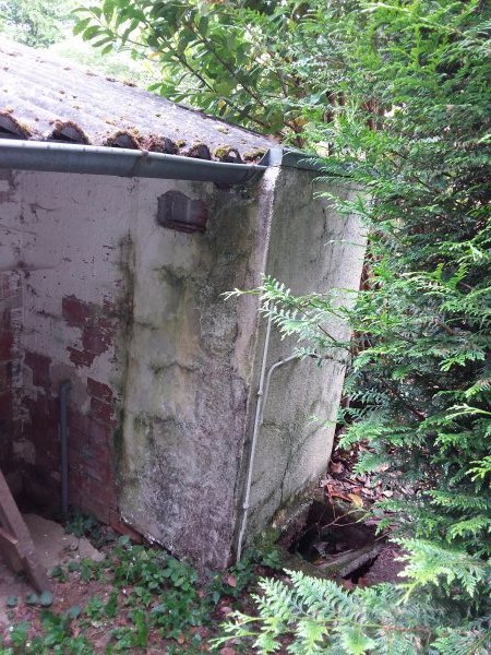

Beste mensen,
Graag jullie hulp.
De binnenmuur van het toilet (vakantiehuisje) is twee jaar geleden behandeld met een speciaal produkt tegen vocht op binnenmuren. Ging een jaar goed maar nu weer hetzelfde verhaal.
Aan de buitenkant zit een stevige cementlaag. Hoe kan het dat dan toch het vocht door (blijkbaar) de voegen heen komt?
En wat kan ik het beste doen?
Alvast bedankt!
Ik zie op de tweede foto een lek, water heeft de neiging door cement te trekken dus zal eerst het lek verholpen moeten worden.
Plaats even een paar foto's van iets grotere afstand.

Met dank voor de snelle reactie, hierbij slechts één foto -ivm regen icm tablet.
Meer foto's kunnen zonodig later geplaatst worden.

Het probleem zit hem in de afvoer van het hemelwater. Dit loopt langs de muren. De buitenpleisterlaag slaat door naar binnen. Deze mag wel van cement zijn maar deze is niet waterdicht. En ook niet meer in topstaat. Wil je dit perfect hebben. Afvoer aanpakken, buitenwerk opnieuw bepleisteren en binnen muren behandelen met choor om schimmel te verwijderen en opnieuw schilderen met dampdoorlatende verf.

Bedankt Dennis voor je reactie.
Tjonge jonge, dat wordt nog een hele ingreep dan, en niet zomaar gedaan.
De dakgoot zit op de hoeken wat rommelig in mekaar, dus daar kan best iets goed fout zitten.
Nog een vraag: kan het nieuwe pleisterwerk tzt over het oude heen of moet eerst al het oude los gebikt worden?
StucDennis
Specialist Stukadoor Werkzaamheden
Ja snap ik is wel wat werk.De oude pleisterlaag moet er dan volledig vanaf.
