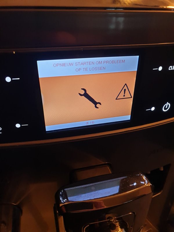

Mijn koffieapparaat geeft een foutmelding, nu heb ik deze open gedraaid.
Men zegt dat ik de printplaat moet doormeten, nu is mijn vraag hoe en waar ik moet beginnen met de multimeter. En waar ik op moet letten.
Wie kan mij hierbij helpen?
Je moet beginnen om het schema van die print te achterhalen.
DN nav de fout het circuitdeel en de onderdelen daarvan te localiseren en dan de verbindingen en waardes controleren.
Zomaar een meter ergens prikken gaat niet werken.
Wat is de fout?
verder wordt je via internet er niet wijs uit wat voor probleem het zou moeten zijn.
zelf heb ik de basis electronica .
Dan weet je ook hoe te meten en waar.
Zonder richting een meter prikken in een processor gestuurd apparaat is bijna kansloos.
Elk apparaat voert een reeks acties uit tijdens starten, het punt waarop de melding komt geeft een indicatie van het probleem.
Je weet nu niets, niet waar een welke spanning ergens zou moeten staan.
Ik zou eerst beginnen met de twee zekeringen, daarna zoeken op verkleurde componenten
en de solderingen controleren of daar toevallig geen losse verbindingen zitten.
Meestal ben je dan al een heel eind, maar als dat niet zo is dan wordt het moeilijk,
en is het in dit geval bijna kansloos.
(anders zou je de vraag hier niet stellen)
Waarschijnlijk moet je dan echt gaan meten.
Ik zou dan zelf beginnen met spanningen, bekende spanningsregelaars, weerstanden, elco's, condensatoren enz.
Maar daarvoor is wel meer kennis en ervaring nodig.
