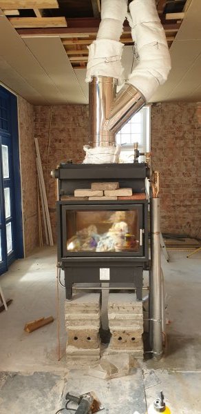

Ik heb een doorkijk haard/kachel die ik wil laten in metselen ( schoon metselwerk ). Bij de lokale steen-handelaar restpartij stenen gekocht van Huwa. De kachel wordt van beneden tot boven geheel ingemetseld met aan weerszijden boven en onder moproosters voor de ventilatie. Nu is alleen de vraag of een normale baksteen tegen de temperaturen kan die de kachel afgeeft? Rondom de kachel deuren wil ik vuurvaste isolatie plaatsen zodat de stenen niet direct op het staal liggen.
Ik heb vandersanden / Huwa gebeld maar die kunnen hier geen antwoord op geven. Hoe kan ik erachter komen wat de specificatie is van de baksteen die ik nu heb?
Hieronder een foto van de situatie
Groeten Jens
Wat is de temperatuur die de kachel afgeeft.
ik kan me zo voorstellen dat dit reuze meevalt bij een dergelijk systeem
De baksteen zal de temperatuur best wel aan kunnen.
Zeker als er boven en onder in de ombouw ventilatie roosters ingebouwd worden zodat de warme lucht er uit kan.

Ik heb de temp[eratuur nog niet goed kunnen meten. Kachel is nog maar 1x aan geweest om mijn kanalen naar boven te testen. Als ik toen aan de leidingen etc kwam viel het reuze me. Aan de linker kant zit een meetpen op de aanvoerbuis die bleef een uur of 3 rond de 55/60 graden.
Peter,
De voorste is een afvoer ( binnenpijp DN50 en buitenpijp DN80 ) daar kan mijn overdruk ventiel en de 95graden veiligheids ventiel hun water kwijt als ze aangesproken worden.
Achterste is aanzuiging van de kachel
Bakstenen worden ook op hoge temperaturen gebakken maar of ze daarna nog tegen warmte kunnen weet ik niet. En zou ik dan ook met vuurvaste specie moeten metselen ?
60 graden is geen enkel probleem dat is niet warm dat wordt een muur op het zuiden op een warme dag al bijna
