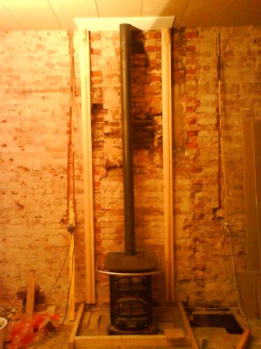

Wat achter een kachel op wand schoorsteen?? oud huis

Vroeger had je bij een schoorsteen mantel met een zwarte metalen plaat er achter, of een eterniet plaat maar dat laatste mag niet(asbest)
Deze platen of metselwerk met stuc als de kachel niet te dicht op de muur staat.
In elk geval niets van hout.
ROBIN82
je kunt een plaat gipsvezelplaat er achter maken dit is brandwerend en je kunt 't schilderen met muurverf!!
succes
GDelea
Specialist Schoorstenen - Houtkachels
En hoe is de aansluiting in het plafond gemaakt
ROBIN82

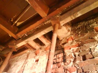

Ik heb er een nieuwe schoorsteen opgemetseld deze heb ik door de balklaag doorgemetseld en opgevangen met een stalen hoeklatei tussen de balklaag,deze balklaag heb ik wel verstevigd!!
Daaronder zit weer een dubbele laag gipsvezelplaat(fermacel) die brandwerend is! Ook is de schoorsteen nog opgevangen in en op de steens buitenmuur.
Zorg er wel voor dat de hitte niet de balklaag kan bereiken door bijv een dubbelwandige pijp of dus metselwerk met fermacel!!
