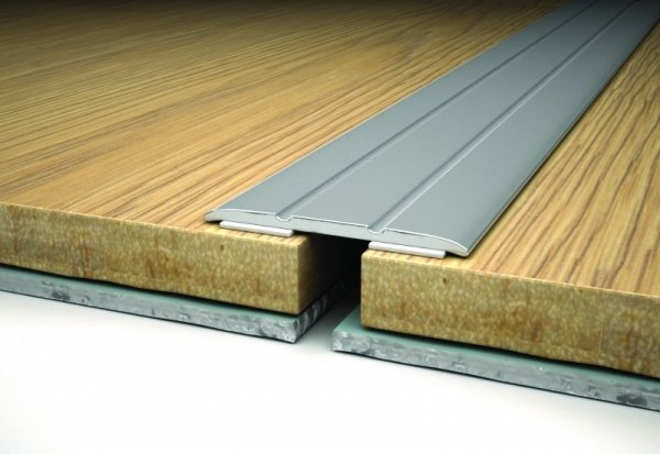

Op de bovenverdieping hebben we de laminaatvloer doorgelegd op de gang. (Leg de vloer door zeiden ze, dat is mooier, zeiden ze...) Ik merk nu echter dat wanneer ‘s ochtends vroeg de dribbelende kindervoetjes, zachtjes dat wel, naar beneden gaan, het voor mij klinkt alsof ze naast mijn hoofd staan te dribbelen.
Nu denk ik dat het komt doordat we de vloer hebben doorgelegd. Kan dat kloppen?
Hoe kunnen we dat een beetje elegant oplossen zonder dat er een drempel in moet?
Tja, dan moet je toch de vloeren van elkaar ontkoppelen.
Je zou dan een dilitatie of overgangsprofiel kunnen plaatsen:
