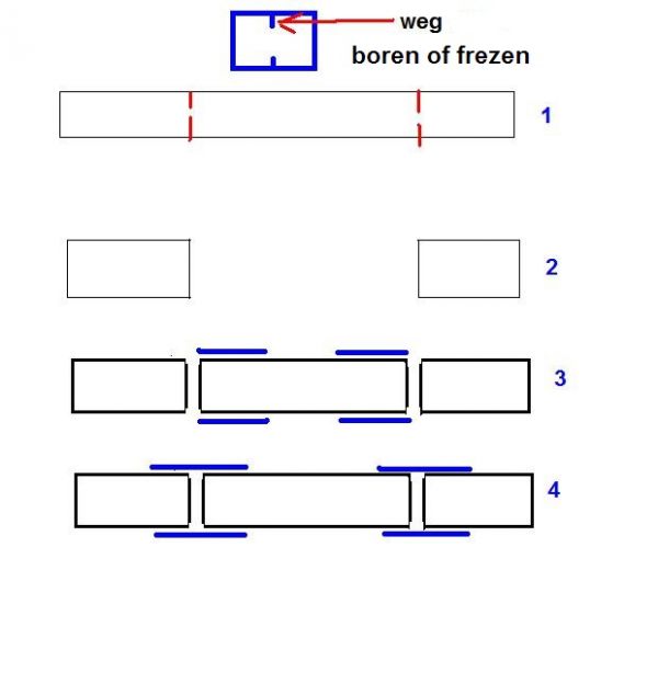

De vorige bewoner heeft door de warmwaterleiding geboord. Ik moet zeggen, deze zat ook op een vreemde plek (onder de dorpel van slaapkamer).
We merkten al een tijdje verminderde waterdruk, maar sinds gisteren is het helemaal ruk. Vochtige betondeel opengehaald, en daar kwam een provisorisch gerepareerde leiding tevoorschijn (met plas water). Reparatie ga ik proberen met een doormidden gezaagde sok (solderen).
Vreemde is, dat we op de koudwaterleiding ook geen druk hebben.
Nu vroeg ik me af; als er een gaatje in de warmwaterleiding zit, dan zou er toch wel druk op de koudwaterleiding moeten zitten?
