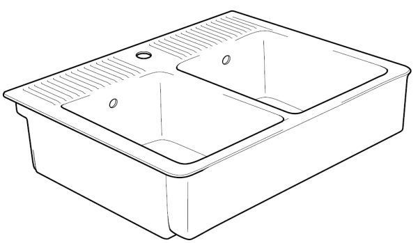

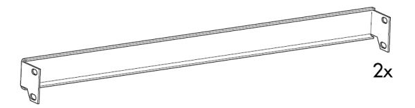

Bij de Domsjo dubbele spoelbak zijn twee metalen rails geleverd die volgens de gebruiksaanwijzing in de kastjes geplaatst moeten worden.
Vervolgens de montage video bekeken, daarin staat dat de spoelbak op het werkblad rust en niet op de rails.
Omdat ik geen keukenkastjes van de fabrikant heb geplaatst maar echte kasten waar je een polonaise op kunt dansen vraag ik mij af of deze rails wel echt noodzakelijk zijn.
Ik beeld mij zo in dat de kastjes van de fabrikant niet stevig genoeg zijn om een spoelbak van zo'n 50 kilo te dragen.
Mijn vraag luid dus eigenlijk: is de keramische rand stevig genoeg om de spoelbak zelfstandig te dragen?

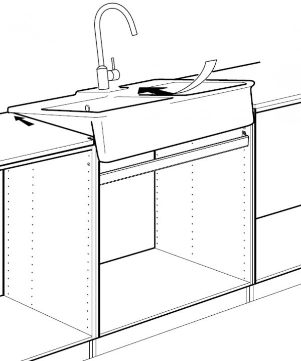

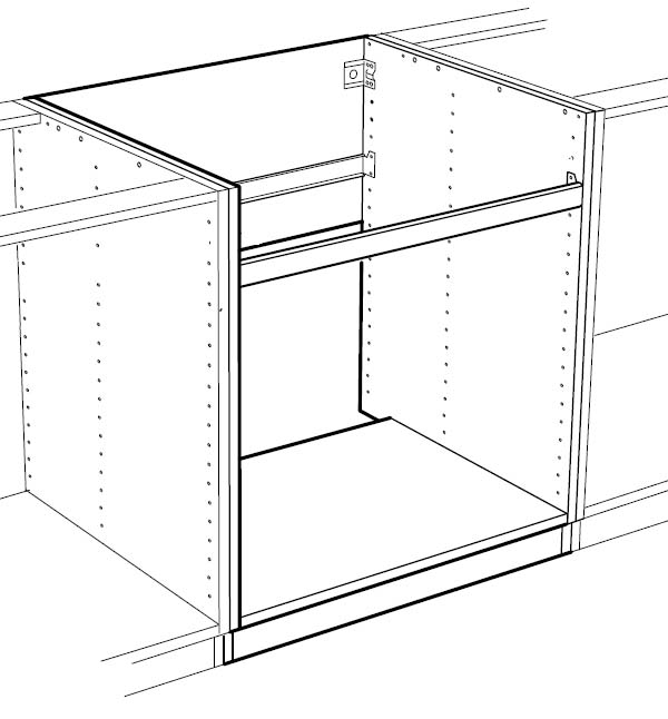

Even wat plaatjes uit de gebruiksaanwijzing.
De buitenste randen van de spoelbak links en rechts zijn 18x38 mm
Nu moet de spoelbak op z'n plaats zitten zonder dat deze de rails raakt.
(de buitenste randen rusten nu op het werkblad en niet op de rails)
Vervolgens moet de spoelbak na het kitten met twee tuimelpluggen aan de kast worden bevestigd.
In mijn geval ligt de spoelbak nu op twee losse kasten die stevig aan de muur zijn bevestigd.
Onder de spoelbak blijft het open, geen deurtje of lades.
Het lijkt me dat de rails dienen voor stabilisatie van de kast waarop de bak rust.
Ik neem aan dat het een bak van aardewerk is, die is zwaar genoeg om te blijven liggen in combinatie met de tuimelpluggen, de kit zal wel blijven zitten.
