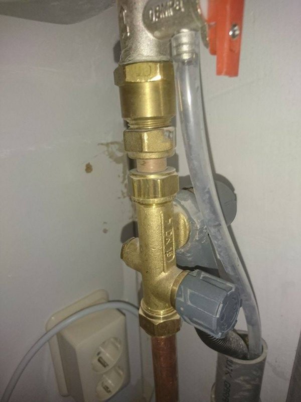

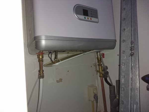

Bedankt voor jullie reactie, zie bijgaand in elk geval wat foto's om de situatie te verduidelijken, daaronder individuele reactie:

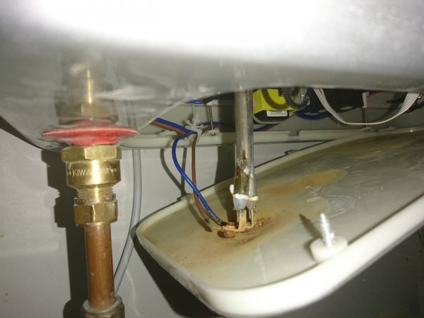

Aansluitingen + ontstane schade - verwarmingselement is losgesprongen uit een veer welke deze op z'n plaats had moeten houden, hierdoor is de onderhoudsklep deels naar beneden gekomen (schroeven uit 't vlees getrokken):
Verwarmingselement dichtbij met zichtbare roest vlekken:

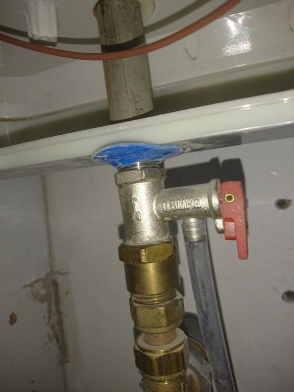

Het gaat om twee inlaatcombinaties, de combi het dichtst bij de boiler is een overdrukventiel met terugslagklep, die eronder hetzelfde inclusief afsluitkraan. Volgens de winkel zorgt het plaatsen van 2 terugslagkleppen zo dicht op elkaar voor gevaarlijke druk bij een electrische boiler.

Wat er ook gebeurt is, de eerste overdruk had uit de overdruk in de boilertank moeten voorkomen. Zelfs al zouden de kleppen elkaar beïnvloed hebben dan zou of de onderste klep zijn vastgeslagen of beide waren gaan spuiten, in beide gevallen geen overdruk.
Zoals ik het nu zie lijkt de las van de bodemplaat van het element losgeraakt, bij overdruk barst er een veiligheidsplaat ofr een scheurlijn op de tank om de overdruk redelijk voorspelbaar te laten ontsnappen.Ik heb nog nooit gezien dat een element er zo uitklapt.

De bovenste ontlastklep kan de veroorzaker zijn van de lekkage van de boiler als de afstelling b.v. 10 bar staat.
De inlaatcombinatie zal een 6 of 8 bar zijn.
De bovenste klep kan verhinderen dat de inlaatcombinatie zijn werk kan doen, de druk van de boiler komt niet bij de inlaatcombinatie en die doet dus niets.
Je hebt gelijk maar die is hier niet toegestaan, bij een inlaatcombinatie hoort er een opening te zitten net onder het buisje van de overstort, dat zit er bij de bovenste niet en er zit ook geen afsluiter in de combi.
Ik moet ook nog zien dat er een Kiwa keur op zit, dat is ook verplicht.
