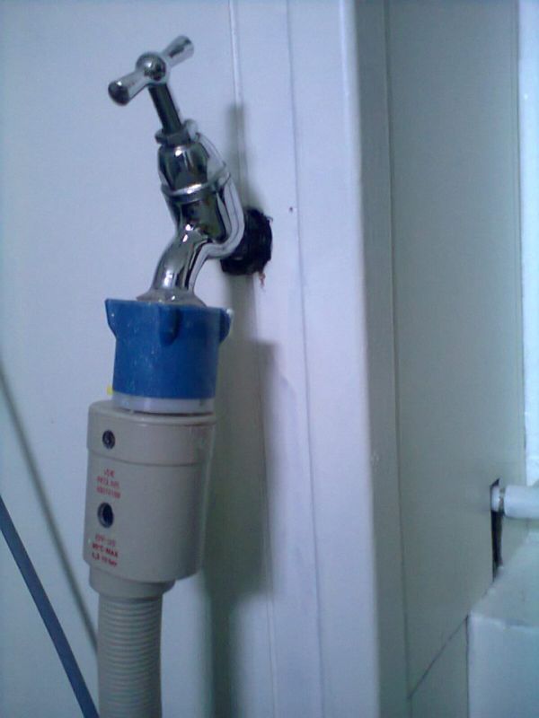

Kluslady
Zo zit het nu.
Neesje
Er zit nu sowieso een verkeerde kraan op zonder beluchter en keerklep!
Kluslady
Ow, oke.
Dat is fraai dan. Nou ik denk dat het wellicht inderdaad beter is iemand te zoeken die dit goed kan doen.
