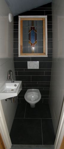

Ik ben mijn toilet aan het verbouwen en dit weekend ga ik tegelen. Dit is voor mij de eerste keer en ik heb me aardig ingelezen. Toch kan ik op een aantal vragen niet echt het antwoord vinden.
Even een situatieschets:
De wandtegels voor de zijwand en het bovenste deel van de achterwand zijn 600x300x10 en worden horizontaal aangebracht. Tegen de achterwand komt de ombouw voor het hangend toilet en deze ombouw wordt voorzien van de vloertegels, zodat de vloer mooi doorloopt in de ombouw.
Om deze reden begin ik halverwege te tegelen ter hoogte van waar de tegels op de achterwand beginnen. Hiervoor breng ik rondom op de wanden steunlatten aan. Dit leek mij de slimste manier om te borgen dat het voegwerk op de juiste hoogte komt.
Ik ga een poederlijm gebruiken, geschikt voor zware tegels. Open tijd is 30min.
Tot zo ver de intro. Nu de vragen:
1)
Ik heb een lijmkam, vertanding 8mm. Diverse kluswijzers geven aan dat het 10mm zou moeten zijn. Maar nergens wordt verteld onder welke hoek je de lijmkam over de muur trekt. Want met een lijmkam van 8mm onder een hoek van 90 graden blijft meer lijm achter dan bij een lijmkam van 10mm onder een hoek van 45 graden.
In hoeverre is de maat van de vertanding en de hoek waaronder je werkt nu relevant?
2)
Maakt het uit of de lijmrillen horizontaal of verticaal worden aangebracht?
3)
Op een gegeven moment zal ik van boven naar beneden moeten gaan werken. Is het dan aan te raden om na het aanbrengen van een rij tegels de steunlat weer tijdelijk aan te brengen onder de onderste rij?
Hoe lang mag zo'n lat eigenlijk blijven zitten?
4)
In geval van een vloer zou de vloer begaanbaar zijn na 24 uur. Kan ik dan ook al boren in de wandtegels en starten met de houten balken t.b.v. de toiletombouw, zonder het risico te lopen dat ik de tegels lostril of -tik?
5)
Hoe ga je om met binnenhoeken?
Houd je beide tegels even ver uit de hoek of mag op 1 wand de tegel wel gewoon iets verder doorlopen?
