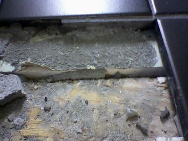

Ik krijg van een kennis een telefoontje om eens naar de voegen van de 4 jaar terug gerenoveerde woning te gaan kijken.
Aan de rand, tussen deur en gang liggen een paar tegels (8 x8 cm?) los omdat de voeg weg is. In de gang ligt parket. Wanneer ik de tegels wegneem zie ik dat onder het parket OSB ligt en deze loopt nog een 5-tal cm door in de badkamer. Daarna zie ik tot mijn verwondering Gyproc liggen onder de tegels........
Ook zijn alle opstaande voegen tussen vloer en plinten in cement, alsook de vertikale in de douche. Overal zijn ze aan het scheuren. Ook hier en daar midden op de vloer komt de voeg er uit.
Alle wanden zijn in Gyproc en bezet met dezelfde kleine tegels. De hoeken van de douche wand kan je lichtjes uit elkaar duwen.
Is hier geknoeid?
Op de foto zie je één tegel welke is weggenomen aan de deur en je kijkt richting badkamer.Het eerste wat je ziet van onderlaag is OSB denk ik en daarna.........groene Gyproc. Dit is nog eens voor alle duidelijkheid de VLOER.
