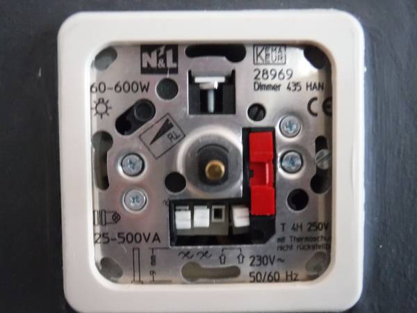

Maak eens een foto van de bedrading aan de dimmer.

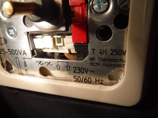

Bedankt voor de snelle reactie, zie hieronder zoals verzocht: Op de twee linker polen zitten inderdaad twee zwarte schakeldraden aangesloten.
Is het nu en kwestie van beide op een enkele pool aansluiten, of wordt dit qua vermogen lastig?

Dat hangt ervan af hoeveel Watt je lampen zijn en welke soort lampen het zijn.
Zoals je op de dimmer kunt zien, kun je voor normale gloeilampen en 230V halogeenlampen de dimmer belasten tot maximaal (totaal) 600 Watt.
Een (of meerdere) halogeenlamp(en) via een conventioneel trafo kan (kunnen) gebruikt worden tot maximaal 500 Watt (VA, is bijna hetzelfde).
Ledlampen en halogeenlampen via een elektronisch trafo kunnen op deze dimmer niet gebruikt worden. Althans: volgens de opschriften erop niet.
Gebruik je dus 2 gloeilampen of halogeenlampen 230 V van bijv. 60 W per stuk dan zou het geen enkel probleem mogen zijn die lampen tegelijk te dimmen en schakelen. Dus inderdaad op één pool van de dimmer aansluiten. :wink:

Dank voor jullie hulp, beide branden als een zonnetje met beide schakeldraden op een pool. Wel een prettig welkom op dit forum zo, jullie zullen me hier wel vaker gaan zien.
