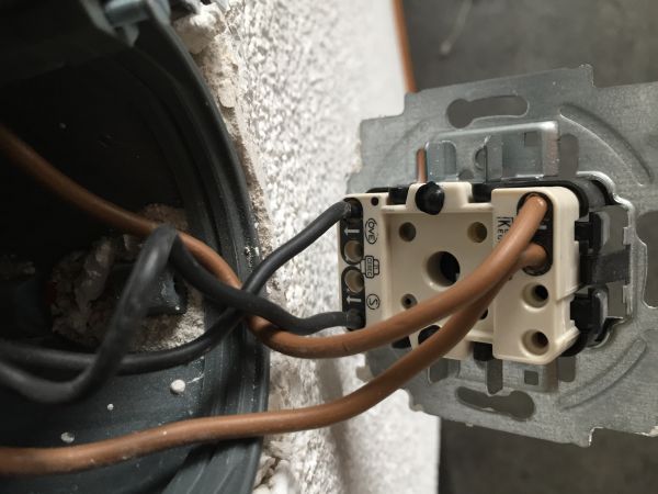

Wie kan me helpen met het aansluiten van een pulsdimmer? Het is de bedoeling dat de verlichting op drie verschillende plekken kan worden gedimd door middel van drie pulsschakelaars. Iemand tips hoe ik dit aansluit? Ik heb gehoord dat de pulsschakelaars parallel geschakeld dienen te worden, maar alles wat ik zie is in iedere contactdoos 3 zwarte draden. Help!!!

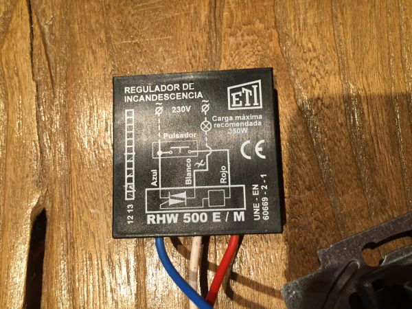

Kun je nog een foto maken, waarop het aansluitschema van de dimmer beter te zien is?
Snamenieh
Hoi Tom,
dit is hem.
Peter_H
Je hebt drie schakelaars en bij alle drie zijn er 3 zwarte draden? Waarvoor hebben deze vroeger gediend?
Is de schakelaar op de foto een pulsschakelaar? Ik zie namelijk een aansluiting voor de nul.
In ieder geval moet het als volgt worden aangesloten:
Bij één van de drie schakelaars moet je een fasedraad hebben. Deze verbind je met contact L van iedere schakelaar en met de blauwe draad van de dimmer.
De andere contacten (met het pijltje) van de schakelaars verbind je met elkaar en met de rode draad van de dimmer.
De witte draad van de dimmer gaat naar de lamp.

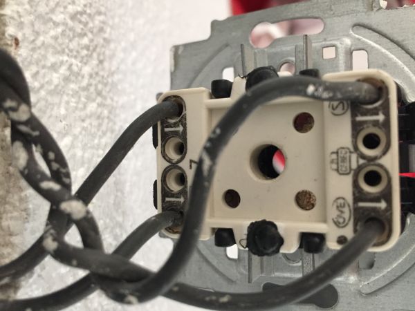

Snamenieh
Dit zijn de draden (en schakelaars) van de andere twee schakelaars, de derde heeft drie zwarte draden.

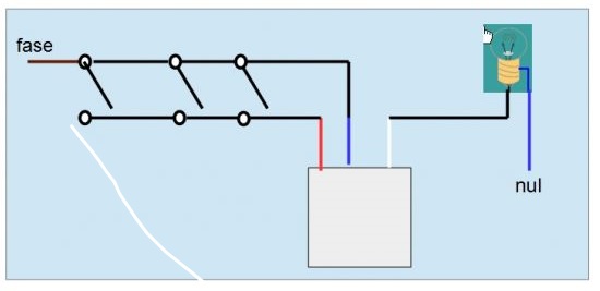

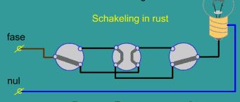

Tom345
Je hebt dit:
En dit moet het worden:
