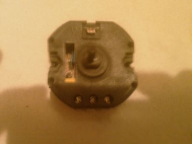

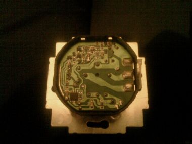

Foto van het binnenwerk, dus zonder knop en afdekraam.
Plantje

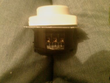

Ik had al even wat foto's van de aansluitingen gemaakt.
En hier ook een foto van de achterkant zonder afdekplaat:
Meer binnenwerk is er helaas niet te zien. Als ik aan de voorkant de knop er af trek is er alleen maar een metalen plaat te zien. Die is volgens mij wel los te schroeven... Zou dat meer duidelijkheid geven?

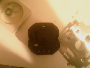

Ik heb het ding nog maar even een keer opengeschroefd en zie hier het resultaat:
Zelf kon ik zo snel geen stelschroef zien, dus ik ga er vandaag maar weer eens mee naar de bouwmarkt.
