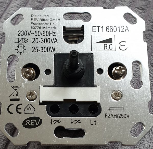

Ik wil graag een hotelschakelaar vervangen door een dimmer. Nu komt er bruine draad en 2 zwarte draden uit de muur. Welke draad sluit ik waar op, op de dimmer. Zie foto.
XanderH
Twee zwarte draden op de linker 2 contacten en de bruine draad rechts (op L).
R.V.W.
1 zwarte links, 1 zwarte in het midden en de bruine rechts.
Franky076
Thx gelukt
