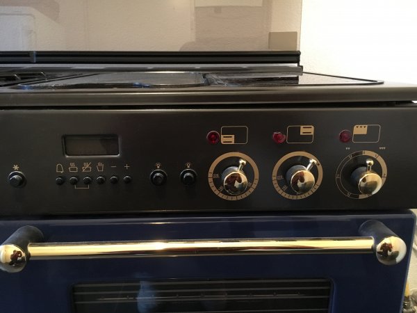

Ik heb een atag fornuis ( heel oud model) 12.OGG/ OBG nu is mijn klokje stuk .. hij blijft op " auto" staan dus mijn ovens en bakplaat ect doen het niet meer . Wie kan mij hier mee helpen Atag heeft de onderdelen niet meer

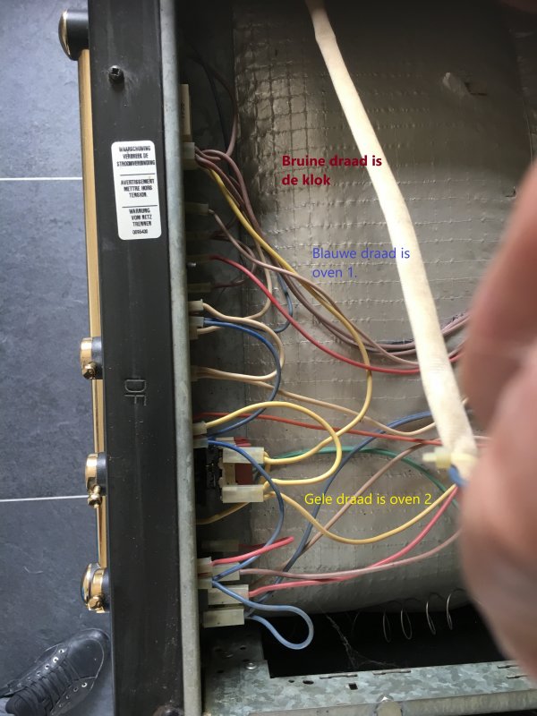

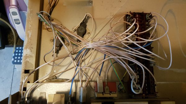

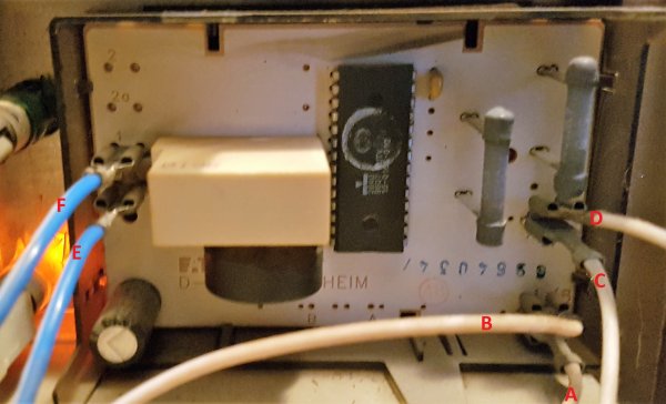

Ik ben inmiddels zover dat ik 2 kabels los moet maken en deze permanent met elkaar moet vrbinden.
Maar welke??????
Kees
Als ik het zo zie lijkt het me zeer waarschijnlijk dat de twee blauwe draden (E en F) naar de contacten van het relais gaan. Dat zou je even kunnen checken (aan de andere kant van de printplaat). Vervolgens zou je ze aan elkaar kunnen zetten. Doe dat wel met een deugdelijke verbinder, bijv. een Wago lasklem voor flexibele draden. Enm zor dat ie niet ergens kan komen te zitten waar ie niet thuishoort (bijv. extra aftapen en aan de zijkant vastplakken).
Wil je de spanning van de klok afhalen dan zou je het makkelijkst de printplaat kunnen loshalen en kijken waar de printsporen van aansluitingen A/B of C/D naartoe gaan. Eén van die verbindingen kun je dan verwijderen. Het zou me niet verbazen als vanaf C/D de route via de grote weerstand erboven loopt. In dat geval volstaat wegknippen van de complete weerstand (vlak boven de printplaat afknippen is het meest veilg) om de klok uit te schakelen.
De onderlinge verbindingen tussen resp. A/B en C/D moeten blijven, anders doet een ander deel van je oven het niet meer.
Unica
Bedankt voor je snelle reactie Kees.
De oven doet het weer dank zij jou oplossing.
De twee blauwe draden (E en F) heb ik losgemaakt en met elkaar verbonden, perfect.
De rest heb ik zo gelaten.
Bedankt Kees.
Gr Piet

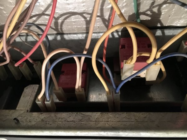

Hier precies hetzelfde probleem.
De oplossing lijkt vrij eenvoudig en zelf te doen.
Maar bij mij ziet het er net weer iets anders uit
Nig iemand ideeën?

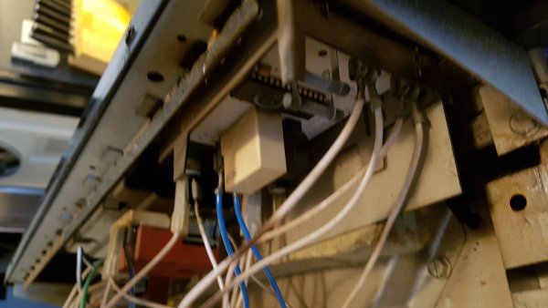

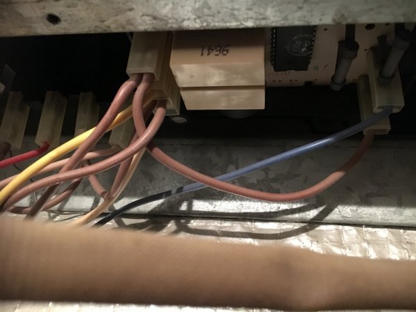

Begin eens met een fatsoenlijke foto van de printplaat van de klok, van bovenaf genomen. En bij voorkeur van beide zijden ervan. Op de geplaatste foto's is niets te zien van de componenten of de leidingloop van de draden naar de contacten op de printplaat.
Het lijkt erop alsof er dubbelpolig geschakeld wordt of twee aparte circuits geschakeld worden. Dat kun jij zelf eventueel zien aan de relais en de contacten ervan. Printje loshalen en printsporen volgen naar de relaiscontacten.
Gegevens van het typeplaatje van het apparaat zouden geen slecht idee zijn. Misschien is daarmee nog te vinden wat die klok zou moeten doen.

Hopelijk is het zo duidelijker.
Typeplaatje is helaas zo vee vervaagd dat het niet meer te lezen is.
Zou je me advies kunnen geven?

Ik heb een zelfde soort fornuis Atag 12.OGG/12.OBG als hierboven op de foto,met hetzelfde probleem.
De hete lucht en de gewone oven doen het niet.

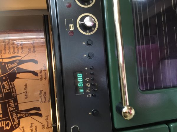

Hallo, Ik heb hetzelfde fornuis als Michel81.
Bij mij gaat de hele klok uit, en het rode lampje van de rechteroven gaat dan aan.
als ik dan een tik op het fornuis geef, gaat de klok weer een poosje aan.
Ik vond een 2 klokken voor de Leisure Rangemaster 5364, wat volgens mij hetzelfde fornuis is.
de nummers zijn Invensys EL 198/266.111 en EL 198/379.111. Wie kan mij zeggen of die te gebruiken zijn?
