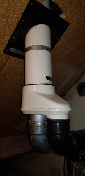

Zie onderstaande foto, is dit normaal of mag dit juist niet bij een rookgasafvoer?
Afgelopen jaar monteur langs geweest voor een reparatie en die heeft niks opgemerkt.

Een rookgasafvoer hoort dicht te zijn. Kan van zowel rvs aluminium als kunststof zijn.
Wat zien we precies op de foto?
Dit betreft het broekstuk met een defecte rubbering,
Het gaat dan om de luchttoevoer.
De rubberring of het gehele broekstuk dient vervangen te worden, graag ook een foto waar de gehele rga opstaat
Dit is het broekstuk. Maar is dit gevaarlijk alsin dat er koolmonoxide kan vrijkomen?

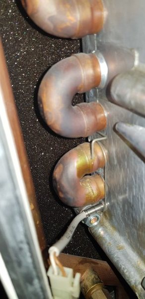

Zie hieronder een foto van de buizen van de warmtewisselaar. Hier lijkt het of het metaal bijna op is. Of kan dit nog wel een tijdje mee?
Nee zo kan er geen koolmonoxide vrijkomen. Niet door dat uitgedroogde rubber wat je laat zien. op deze manier zal die enkel valse lucht trekken langs het broekstuk.
De rookgassen gaan door de aluminium buis, vanaf de bocht omhoog is dit een gesloten pijp. Zou wel dat "rubber" een Lipring vervangen.
Met de buizen van je wisselaar is niets mis.
Beetje lompe opmerking... je hebt wel gelijk opzich… maar als de ringen van de rookgas zelf ook lekken is het allemaal iets minder onschuldig dan je doet laten geloven nu.
Ik zou niet moeilijk doen en het gewoon vervangen. Het zekere voor het onzekere. Ik heb alles uitgevoerd met kunststof buizen, wit (afvoer) en zwart (aanvoer)
@ambidexterity, ligt eraan wat voor ketel het is. Bij een kombikompakt mag alleen alu rookgasmateriaal gebruikt worden. Bij een HRE mag zowel alu als pp (kunststof) gebruikt worden
