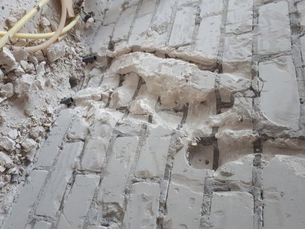

Graag wil ik deze sparingen dichtmaken. Ze zitten in een draagmuur en zijn zo'n 40 a 50mm diep. Gips en cement zijn niet heel sterk, hoe kan je dit het beste dicht zetten?
Alvast bedankt
Kan gewoon met cement, van tevoren de muur licht bevochtigen met een plantenspuit voor een goede hechting.
Edwinh83
Is er niks wat meer constructief is?
Frank
Opnieuw opmetselen.
