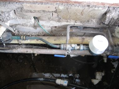

Enige tijd geleden is onze watermeter (onder kruipluik bij de voordeur) vervangen. Dat door het toepassen van een nogal forse montagebeugel ,waarop de meter is gemonteerd, het nu nogal krap is geworden om ooit nog onder de vloer te kunnen komen is tot daar aan toe.
Echter heeft de monteur direct na de watermeter een klein stukje 15 mm leiding gebruikt om (met verlopen en een klein verzetje) aan te sluiten op de hoofdleiding van 22 mm die verder de woning inloopt.
Dat we hierdoor toch wel merken dat de opbrengst iets zakt zodra er meer afname is, vandaar deze vraag. Op zich geen enorm probleem, maar toch.
Is het tegenwoordig gebruikelijk om direct na de meter een kort stukje 15 mm te gebruiken om een of andere reden?
Ik ben benieuwd. Alvast dank, Hans

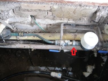

Hallo Henk,
Bij deze. Hoop dat het duidelijk zichtbaar is zo.
Betreft het deel direct links van de meter wat 15 mm. is en verder links dan overgaat in 22.
Als dit gewoon een 1/2" water meter is dan is dit wel normaal.
maar als de toevoer groter is dan 1/2"dan niet.

Binnenkomende leiding is een kunststofleiding Ø25 x 2.3. Er staat verder geen diameter vermeld op de meter doch de aansluitingen beidzijdig zijn 1" buitendraad. Wel staat erop Qn = 1,5 m3/h
Ik hoop dat dit e.e.a. iets duidelijker maakt.
Bvd, Hans
Je hebt wel een forse toevoer dan zou je zeggen dat je een 3/4 watermeter moest hebben.
en deze word wel met 22 aangesloten.
dus even in contact gaan met je water bedrijf als dit alles wel klopt.
het kan ook wezen dat oude water meter ook 1,5m3/h gaf.

Voorheen was het echter met zekerheid vanaf de meter 22 mm. koper verder het huis in. Nu dus een klein stukje 15 direct na de meter. Dat bevreemdt me dan enigszins.
Overigens splitst de hoofdleiding zich een meter of 3 verderop. Er gaat dan 15 mm. door naar de keuken en 22 mm. naar boven naar de badkamer. In de stijgleiding in de badkamer dan weer een splitsing naar boven (CV combi) met 15 mm. en de aansluitingen van de badkamer. Badkamer deels 12 mm. naar wastafeil en toilet en 15 mm. naar het bad / douche.
Het geheel is me pas opgevallen toen de wastafel de koudwaterkant vol open stond (12 mm voeding) en de douche werdt aangezet. De opbrengst van de wastafel liep toen redelijk terug. Voordat de meter was vervangen hadden we dat met zekerheid niet.
Ik ga morgen het waterbedrijf wel eens bellen wat zij hier van vinden.

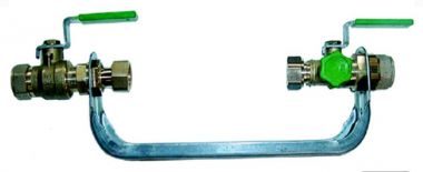

Ook kijk ik wat raar naar die beugel
bij deze 3/4 beugel zitten de afsluiters binnen buiten en die van jou binnen binnen.
Maar ik ken me vergissen
Henk,
De hier gemonteerde beugel is gelijk aan die op je foto. Aan de inkomende kant zit de afsluiter buiten de beugel. Uitgaand zit deze aan de binnenkant.
Alleen is onze beugel aanzienlijk dieper dan die op je foto. De hier gemonteerde is een monsterlijk diep ding. Zit bijna tot halverwege mijn kruipluik opening. Voorheen was het al niet echt ruim om onder de vloer te kunnen komen. Nu is het vrijwel onmogelijk.
Ik ben in het verleden nogal vaak onder de vloer geweest. Vanaf onder isolatie aangebracht, aansluiting toilet beneden verplaatst, afvoer en water naar de keuken verplaatst etc. Hopelijk hoef ik er nooit meer onder doch weet je dat natuurlijk nooit zeker. Zou lastig worden bij een eventueel probleem.
Dat was even als voor beeld zag meer staan via dit
zie ook hier eens klik hier
die beugel is ook meer voor een grote watermeter maar als je ze allemaal bekijkt zitten de afsluiters binnen buiten net zo als voor beeld
Die beugel is ook meer voor een grote watermeter maar als je ze allemaal bekijkt zitten de afsluiters binnen buiten net zo als voor beeld
Aardig dure beugels. Weliswaar incl de afsluiters, maar toch.
