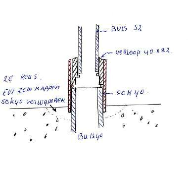

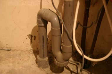

Ik wil graag mijn wasmachine aansluiten op de afvoer die oorspronkelijk alleen door de cv-ketel gebruikt wordt. In mijn flat is dit een oplossing die veel buren inmiddels gebruiken.

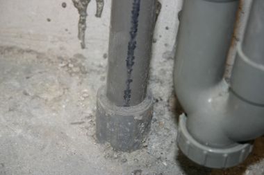

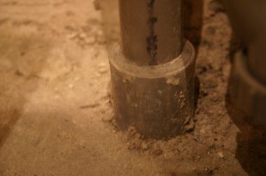

Mijn probleem is echter de diameter, de huidige afvoer met zwanenhals is 32 mm, wat afgaand op de opinie op dit forum te smal is om veilig het water van een wasmachine aan te kunnen. Er wordt 40 mm aangeraden en gesproken over een officiele norm van 50 mm. Zo op het oog is er een koppelstuk gebruikt (sorry, de technische naam ontbreekt mij) om de 32 mm aan te sluiten op de 40 mm? afvoer pijp. Helaas staat een deel van deze aansluiting al in het gegoten beton.
Nou ben ik weliswaar vrij handig, maar een afvoer uithakken heb ik nog nooit gedaan. Enerzijds schuw ik het idee niet, maar het hakken in beton waar kwetsbaar PVC in zit, maakt dat ik liever eerst weet waar ik goed op moet letten. Wellicht kan iemand op de foto al zien wat voor een aansluiting het is en wat ik waarschijnlijk kan verwachten. Daarnaast zou ik wat tips hoe dit probleem op te lossen zeer op prijs stellen!
