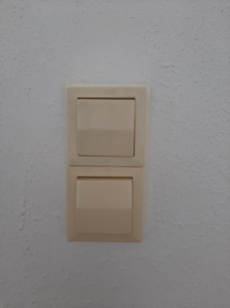

De bovenste schakelaar is voor de zolder en de onderste is voor de overloop. Nu is er een stuk. Kan ik deze vervangen voor 1 dubbele schakelaar? Of een dubbele schakelaar met stopcontact? Ik kan wel een schakelaar vervangen maar weet niet hoe het anders moet dan op de afbeelding.

Mogelijk... Als het dezelfde groep is kun je de schakelaars combineren in een serieschakelaar of wissel/wisselschakselaar (waarschijnlijk heb je de laatste nodig). Of het dezelfde groep is dat zul je moeten uitzoeken.
Vervolgens zou je een contactdoos in de andere inbouwdoos kunnen plaatsen, maar waarschijnlijk mis je daarvoor de blauwe en eventueel groen/gele draad en zul je die moeten bijtrekken.
