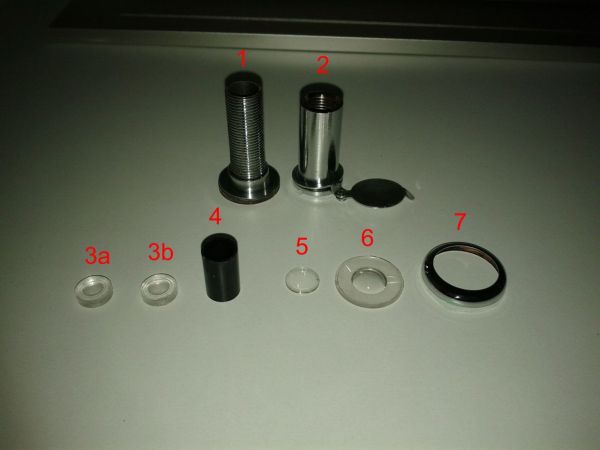

Om de deur te verven ging ik de deurspion eruit halen. Bij het demonteren gleden alle lenzen uit de koker. Weet iemand hoe ik de hele deurspion weer moet monteren? Dus ook welke richting de holte en bolte van de lenzen moeten komen?
De onderdelen staan op de foto:
Ik hoop op hulp.
Ik had hetzelfde probleem Het kostte wat moeite, maar hier is het antwoord (voor alle ongelukkigen die dit ook overkomt):
- Lens 5 in buisje 1, bolle kant naar buiten
- Dan buisje 4 erin
- Vervolgens lenzen 3a en 3b, platte kanten tegen elkaar
- Daarna 6 en vastzetten met ring 7
Buisje 2 schroef je natuurliij op buisje 1.
