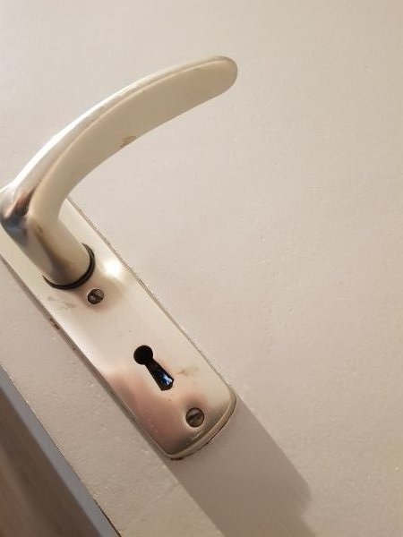

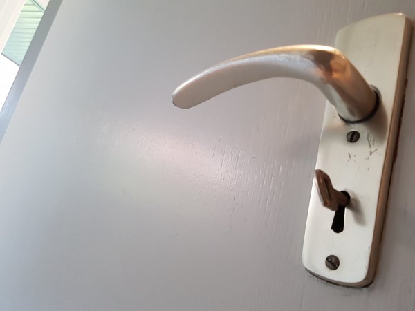

Ik wil de klinken van de deur halen, maar er zit nergens een pinnetje of gaatje.... lostrekken lukt ook niet.
Iemand een idee hoe het moet?

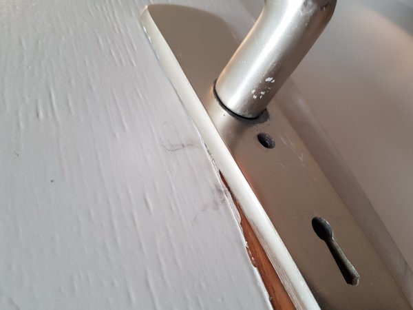

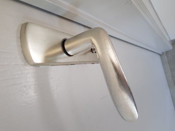

Neen de plaatjes bewegen een klein beetje maar kunnen er niet af omdat de klink in de weg zit. De vijzen had ik reeds losgedraaid. Tussen plaatje en kruk zit wel plastiek ringetje.
Er zit zeer waarschijnlijk een klein gaatje aan de onderzijde an de krukstift aan de binnen- of buitenkant.
Dat moet dan wel. Plaats eens foto's van de onderkant van beide deurkrukken.

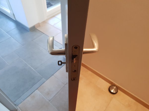

Ja als ik een inbussleutel onder de dagschoot insteek, dan komen beide klinken een stuk omhoog.... en kan he de dagschoot wisseleñ van kant
