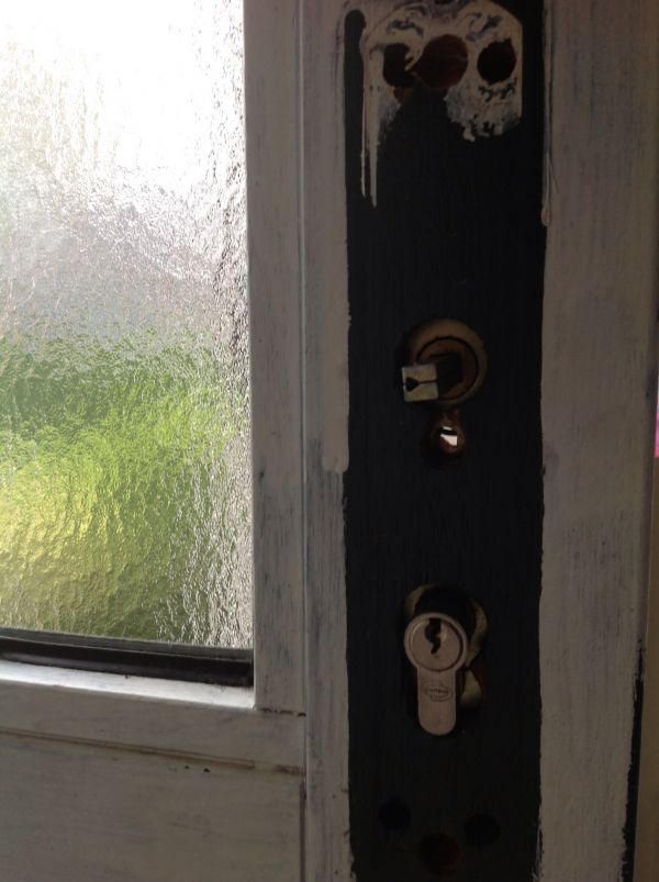

Zit met een probleempje. Wil de deurkrukveer vervangen net zoals bij de achterdeur, wat succesvol is gelukt, maar krijg de deurkruk er niet goed uit. Had het schild aan de voor- en achterkant verwijderd. Alleen de pen van de deurkruk zit vast. Kan ik deze er met de hamer uit tikken? Al wel een beetje geprobeerd maar hij lijkt vast te zitten of zal dit wat roest zijn dat hem tegenhoudt?
Nb op de foto is de deurkruk aan de voorkant er weer opgezet. Deze was er dus wel af toen ik de pen wilde verwijderen.

Als ik het zo zie is het een halve stift die in het slot zit.
Er zijn systemen die vast gezet zijn met een moer (deze dan los draaien of het is een systeem waar een klein schroefje in zit (diagnoaal) en dan deze los draaien

De deurkruk zelf zit vast met een schroef. Dan blijft de pen zitten. Aan de buitenkant zie je de stift met een dop erop. Zag daar niet iets van een schroef. Ik kan hem dus niet van binnenuit met een hamer naar buiten tikken?

Kun je een scherpe foto maken van de stift in de deur aan de binnenzijde?
ook graag idem buitenzijde

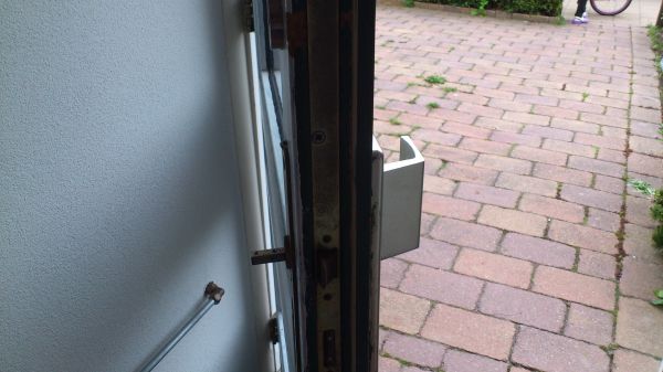

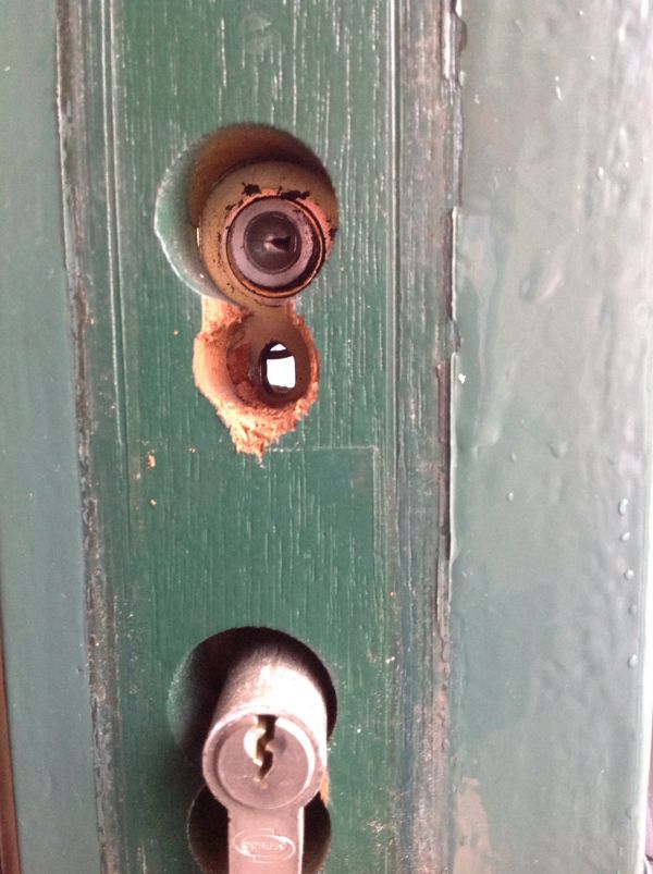

Hierbij een paar extra foto's, eerste foto is vanaf buiten gezien, tweede foto is vanuit binnen.

Buitenzijde is duidelijk.
Binnenzijde helaas niet (zeer donker)
Met de gegevens die ik nu heb en wat ik nu kan zien zul je de stift er naar buiten moeten uitslaan
