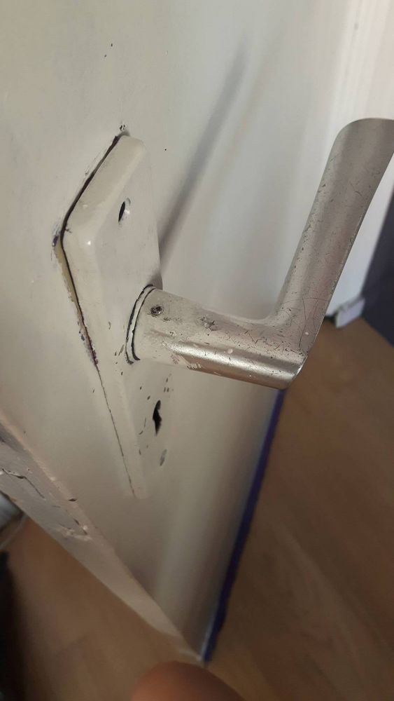

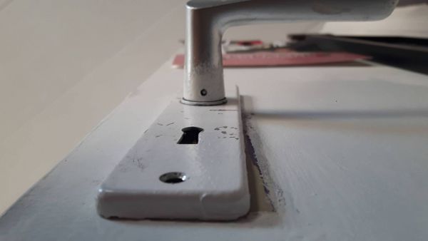

Hallo allemaal,
Ik wil mijn deurkruk vervangen maar loop tegen een probleem aan. Op internet lees ik dat de deurklink een schroefje zou moeten hebben, maar in mijn geval zit er een pin in. Ik heb al geprobeerd om het met een tang te verwijderen en om er via de onderkant er een spijker in omhoog te slaan, maar er komt geen beweging in. Iemand misschien tips?
EmilyStudent
Bij deze de foto's
Wgb
Met een iets duns/rond het pennetje van onder naar boven er uit tikken.
Poster
Hallo
Gebruik een passende drevel.
Met een spijkertje/niet passende pen ruim je alleen de stift, en gaat hij er nooit meer uit.
Druppeltje olie erin laten trekken.👍
Grt.
EmilyStudent
Dankjewel!
Ik heb gelijk bij de bouwmarkt een drevel gehaald en toen was de pin er zo uit! :)
