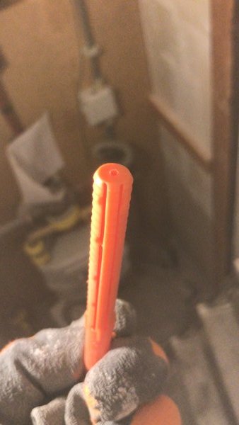

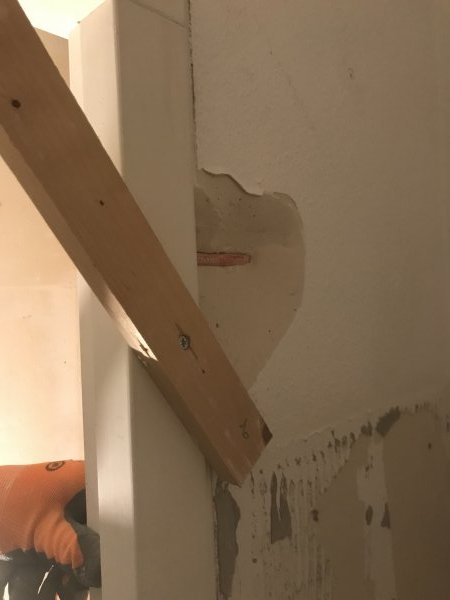

Vandaag begonnen met het vervangen van mijn kunstof deurkozijnen voor houten kozijnen (voor stompe deur). Muur waar kozijnen aan vastkomen is van een soort gips, en 7 cm dik (bouwjaar 1978).
Ik heb geprobeerd om met slagpluggen (wel met de plug op juiste manier gedraaid) het kozijn vast te zetten. Elke keer breekt de muur gewoon, het gips kan niet tegen de kracht van de plug (zo poreus is het spul).
Wie kan mij helpen en weet hoe ik de deur kozijnen het beste kan vastzetten?
Bedankt alvast!!
Vandaag bij verschillende bouwmarkten geweest. Blijkt dus dat slagpluggen nooit geschikt zijn voor gips (alleen beton / baksteen).
Chemisch anker is de oplossing. :D
