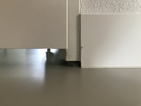

L Lidakl 1 jul 2017 #1 Wie heeft een tip voor ons hoe we dit kunnen corrigeren? Deurkozijn hangt nu ongeveer een halve cm boven de gietvloer.
R Rola Algemeen Bouwkundig Specialist 1 jul 2017 #3 Als het een montage kozijn is, kan je het ook losmaken en laten zakken. Het glas van het bovenlicht kan dan wel te klein zijn.
