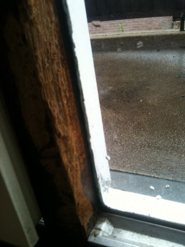

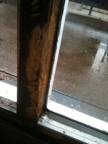

Ik heb een vraagje over mijn deurkozijn.
Het kozijn is door de hond van de vorige eigenaar aangevreten. Is er een manier om dit te op een mooie manier te herstellen?
Pepjo
Met blanke lak / beits wordt dat moeilijk.
Als je het dekkend gaat afwerken kom je met houtvuller / twee komponentenplamuur een heel eind.
Vragie
Beste ....,
Als je hem met dekkende verf gaat aflakken kan je het beste 2 compenenten plamuur gebruiken.
Echt goed spul is van xxx
Deze naam die erop staat is houtrotvuller,maar dit is ook echt super geschikt voor dit werk.
Mijn hond heeft ooit dit probleem wat jij heb in een vakantie huisje gedaan,kost hoop geld hoor nieuw kozijn :D Dus tien heb ik het met dit spul gerepareerd en de kleur verf laten maken.
Het voordeel van dit spul is dat het echt super hard word en weer schuurbaar en schaafbaar.
Wel belangrijk is daarna minimaal 2 keer in de grondverf zetten.
