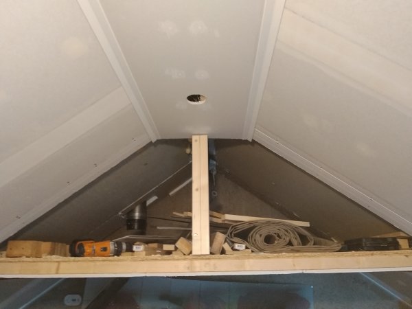

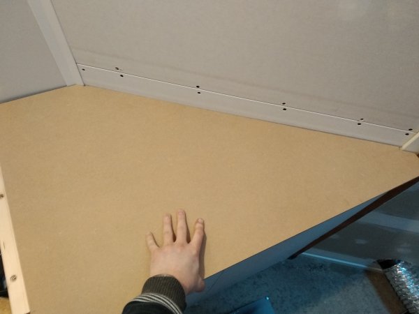

Op de zolderetage heb ik een extra zoldertje gecreeerd. Deze wil ik graag met deurtjes afsluiten. De deurtjes (van 12mm MDF) heb ik inmiddels op maat gezaagd.

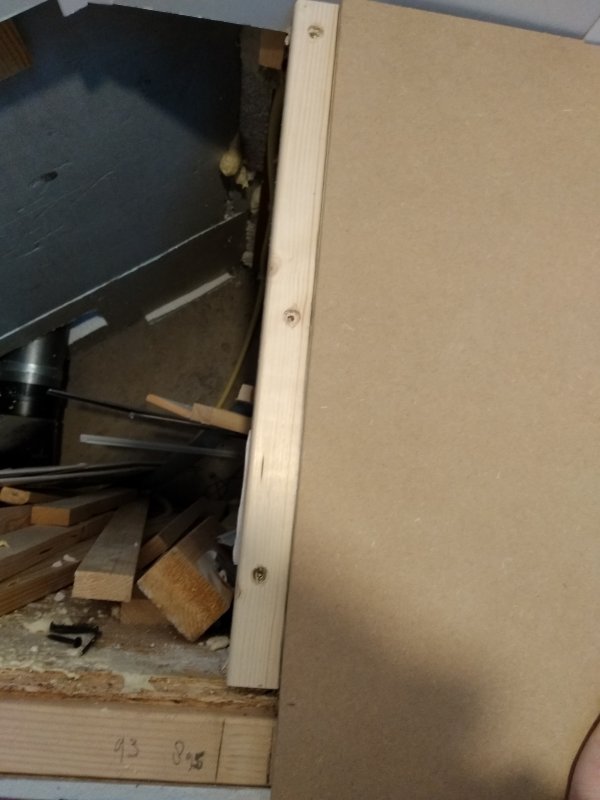

Nu kom ik bij mijn vraag. Ik heb de deurtjes strak naast elkaar uitgemeten. Ik heb echter nu geen ruimte om te scharnieren. :oops:
Na wat onderzoek kom ik uit op kastdeur scharnieren, maar ik ben er niet zeker van. Daarnaast is 12mm niet heel dik, om een scharnier te kunnen verzinken.
Daarnaast is de balk in het midden (69mm breed) volgensmij te dik om hierop de kastdeur scharnier te plaatsen, het scharnier komt dan dus niet aan de rand van de deur te zitten. Ik hoop dat de foto's het e.e.a. verduidelijken.

Je moet de scharnieren tegen de zijkant van de 2 x 3 maken. Deuren dus iets korter en het midden gedeelte lijm je een plank van het zelfde materiaal als afwerking.
Die paal in het midden beperkt het gebruik van de ruimte. Kan je niet een oplossing bedenken zonder?
Bedankt voor de reacties, door drukte reageer ik nu pas. Ik had helemaal niet bedacht dat de paal in het midden inderdaad nogal de ruimte beperkt (stom!). Toch wil ik het nu graag zo laten.
Ik kan de scharnieren inderdaad aan de zijkant van de balk maken, maar dan heb ik nog ruimte nodig om te kunnen scharnieren, helemaal opvullen met een plank van hetzelfde materiaal gaat dus volgensmij niet. Die scharnier ruimte wil ik eigenlijk niet zichtbaar hebben, zichtkant moet strak zijn.
Maar Tiho, je opmerking heeft me wel op een ander idee gebracht, deuren inkorten, een plank op de balk in het midden, en aan deze plank de scharnieren monteren, volgensmij ben ik er dan :D
