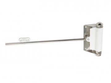

Ik ben opzoek naar een manier om een deur dranger te plaatsen of te laten plaatsen.
Het betreft een schuifpui bestaand uit 4 delen. De 2 rechter delen worden naar rechts geschoven. De 2 delen links naar links. Het eerste deel links is een normale deur met daar aanvast het 2 deel (gewoon een raam) nu wil ik op deze deur een deurdranger zetten alleen ik kan nergens vinden hoe dit moet. Iemand een idee?

Was duidelijk, Dat schreef u ook, de deur maakt deel uit van het "beweeg" gedeelte
Kijk dan eens naar dranger met pin, het vaste gedeelte kan op het "raamdeel" en de pin via de rol op de deur.
Bij het openschuiven van het raam/deur deel kan de pin naar beneden/boven worden gezet/gedraaid, en is de deur vrij om te bewegen.

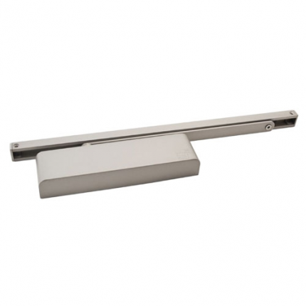

Ik zou een deurdranger met glijrail plaatsen, die zijn er met mechanische stop te koop.

O dat lijkt me wel perfect.. als ik het goed begrijp kan het brede gedeelte dus op het schuifdeel naast de deur en dan het “stokje
De Bob
Ja, klopt, door dat u de pin weg kan draaien, kunt u de deur vrij bewegen, en het neemt weinig ruimte in.
Martijn1995
Top dankjewel!(:
