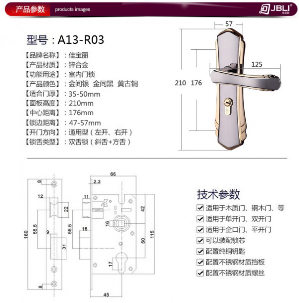

Ik heb een deurbeslag vanuit het buitenland besteld, hierbij is de meegevende deurcilinder vierkant en klein, dus dacht ik even langs de bouwmarkt gaan en een nieuwe kopen van 55MM.
Blijkt dat slot er net niet goed in valt, deze is namelijk 50MM, en alles wat ik kan vinden heeft een PC-maat van 50MM.
Iemand enig idee hoe ik een 50MM slot op een 55MM cilinder kan laten vallen? Hoeft niet super te zijn of iets dergelijks, is maar voor de slaapkamer. Als hij er maar in past.
Blackscell

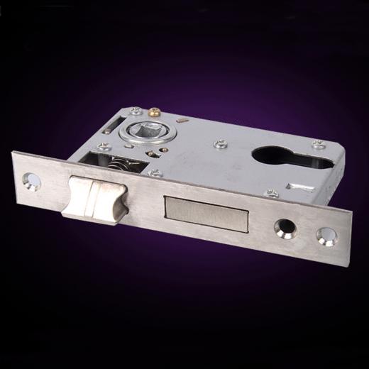

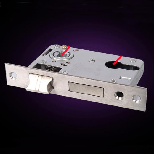

Hierbij een foto van de meegegeven deurslot

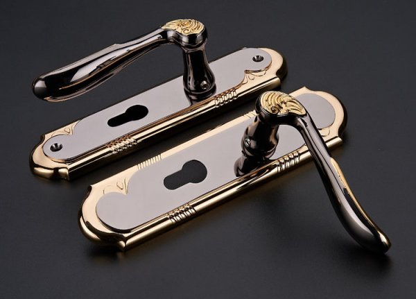

Makkelijkste oplossing is om een knopschild en los cilinderschild te gebruiken.
Maar handiger is om gewoon het slot richting de kliko te laten verdwijnen en een normaal PC55 slot te kopen voor binnendeuren, die zijn ook niet zo duur en dan kun je gewoon standaard verkrijgbare schilden kopen. Want ik heb even bij 2 groothandels gekeken en geen van beide heeft een maat PC50.
Dus je zal dan blinde schilden moeten kopen met alleen een krukgat en daar dan op de juiste maat een cilindergat in laten stansen en denk dat dat duurder gaat worden dan een nieuw slot want die heb je al voor goed 15 euro.

Maar hoe meet je de PC maat?
Normaal is dat de afstand tussen het hart van het krukgat en het hart van het bovenste deel van de cilinder.

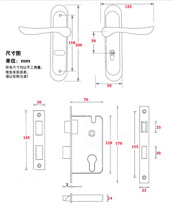

Bedankt voor uw reactie. Ik heb 6 complete deurbeslagen gekocht, allemaal met een PCmaat van 50. Alleen de gat in mijn bestaande deur is te groot, dit houd in dat ik 6 nieuwe deuren moet plaatsen.
Hierbij wat foto's
De Bob
Gaten in de deuren dichten met een stukje passend hout, en overnieuw de deuren van slotgaten voorzien.
Dat maakt het wel een stuk duidelijker want PC50 is hier geen normale maat.
Hier in Europa is het PC55, SL56, PC72, SL72 en PC92
De Bob
Daarom mijn simpele oplossing, deur afdichten en een nieuw slotgat slaan.
Deuren weggooien kan altijd nog.
Blackscell
Lijkt me het makkelijkste idd. op dit moment.
Ik ga het een gokje wagen, bedankt voor je tip!
