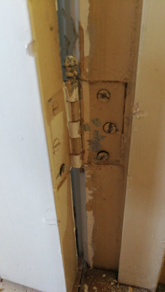

Ik wil een deur verwijderen op mijn kamer, maar ik krijg hem er niet uit. Hij zit vast op twee manieren maar krijg ze er allebei niet mee uit..
De schroeven zijn doorgedraaid / vastgeroest en ik krijg het staafje er ook niet uit (ook vast).
Kan iemand mij een tip geven om deze deur eruit te halen?

Pen van het scharnier omhoog tikken mbv een doorslag. Eventueel eerst inspuiten met imal.
Schroeven krijg je los door een goed passende schroevendraaier te gebruiken. Eerst een keer achterop de schroevendraaier slaan en dan de schroef losdraaien.

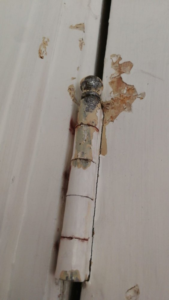

Hoe bedoel je precies met scharnier omhoog tikken met een doorslag. Als ik dit nu probeer dan gebeurd er helemaal niks..
Heb de onderkant van die scharnieren eruit gehaald. Moet ik iets in dat gat steken en dan omhoog tikken? Hij zit ramvast iig.

Zo'n ding gebruiken om de pen omhoog te slaan, dat heet een doorslag.
En laat iemand anders de deur een beetje open en dicht doen terwijl je van onder af de scharnierpen omhoog tikt met een doorslag. Dan komt hij wel los.
Ga aan de kant van de deur staan waar je bij de scharnierpennen kunt als de deur dicht is.
Houd tussen de deur / kozijn en je hamer een stukje karton. Dat voorkomt beschadigingen.
Als bovenstaande tips niet helpen dan gewoon de haakse slijper met een dunne schijf gebruiken, door de warmte van het slijpen komen de pennen ook beter vrij.
Leg een groot stuk karton of een plaat o.i.d. op de vloer om te voorkomen dat die beschadigt door vonken van het slijpen.
Je kan de schroeven ook uitboren
en de beur opnieuw afhangen met renovatie scharnieren
(de schroefgaten daarvan zitten op een andere plek)
Of eerst zorgen dat die pen uit het scharnier komt, desnoods met gepast geweld, als je dan de deur los van het kozijn hebt kun je de schroeven wat inzagen/ slijpen/ dremelen en ze los draaien.

Deur sluiten en met twee hamers, één om de knoop tegen te houden, en met de andere wat tikken rond de knoop van het scharnier geven, zo maakt u ruimte rond de pen, en moet hij los komen.
