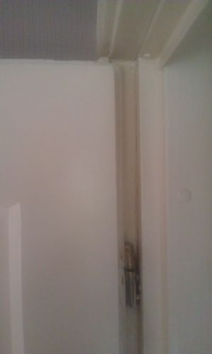

Ik zit met het volgende probleem, graag zou ik de deur er uit willen halen om deze te schilderen.
Het probleem is dat ik de deur niet van het scharnier kan krijgen omdat de deur dan tegen de deurpost aan komt.
Hoe krijg ik de deur eruit zonder deze te beschadigen?

Je zult dan het scharnier uit het kozijn moeten draaien.
Vaak zit bij dit soort scharnieren aan de voorkant een inbus boutje, waarmee je het scharnier in het kozijn kunt draaien. (zie pijl)

Heb het scharier bekeken maar ik zie niet iets waar een inbusje zou moeten passen!

Komt daarmee heel het scharnier los peter? Hier is het inbusje te zien, bij het middelste uitsteeksel:
Is dat een aftimmerlat aan de bovenkant? Misschien kan die er af waardoor je net voldoende ruimte krijgt. De verf eerst even met een mes doorsnijden.
Met die inbus,komt inderdaad het hele schenker er uit.
Maar er zijn ook scharnieren die in het kozijn vastgezet zijn.
Dan zit er in het kozijn ter plaatste van het scharnier een dorpje dat je er uit haalt, en dan zit er daarachter een boutje dat je een slag of 2 open moet draaien.
Let er op dat het boutje er niet helemaal uitgedraaid wordt.
Dan heb je kans dat het boutje in het kozijn valt, en dan ben je het kwijt.
Ik heb ook een deur hier waar niets te zien is net zo. Een houten kozijn is dat, de jouwe ook? Dat deel dat in de weg zit, is dat er later opgemaakt?
