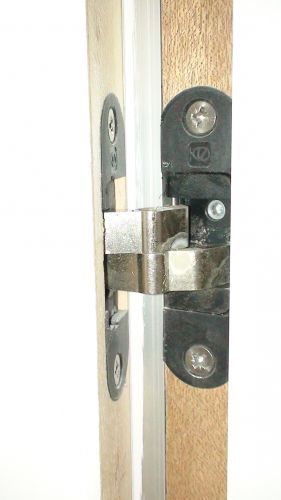

Wij hebben deuren in ons appartement die "in het profiel verzinken". Ik weet niet hoe ik het anders moet omschrijven, als in de gang alle deuren dicht zijn hebben we 1 vlakke wand zonder raamwerk of relief...
Dit is mogelijk dankzij speciale scharnieren die ik gefotografeerd heb:
De deuren kraken enorm en ik heb al verschillende smeermiddelen geprobeerd (allemaal vloeibaar in spuitbus) maar niets helpt....
Weet iemand hoe met wat ik deze deuren het beste smeer ? Moeten ze gedemonteerd worden ?
met dank, Olivier
Probeer het eens met gewone smeerolie, die is wat dikker en hecht beter dan de vloeibare vormen, gebruik een oliepotje of een wattenstaafje.
Herhaal dit wanneer u iets hoort kraken, dat is een waarschuwing wanneer iets niet goed loopt.
Indien mogelijk naaimachine olie gebruiken daar dit nagenoeg geen vuilte opneemt.
Reden van het kraken zou kunnen zijn dat de scharnieren wat gezakt zijn
