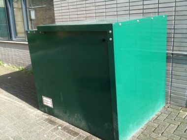

Ik ben nieuw op dit forum. Ik hoop dat iemand mij kan helpen. Voor de scootmobiel van mijn vader heb ik een tweedehandse scootsafe gekocht. Wellicht dat je ze kent, dat zijn die groene vierkante boxen waar je je scootmobiel in kan stallen. De deur gaat open met een sleutel, als je deze sraait, gaat de deur automatisch open. Hij is aangesloten op stroom.

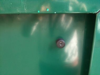

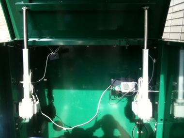

Nou de foto's net geupload. Ik hoop dat het zo duidelijk wordt.
Als je de sletel naar rechts draait gaat de deur omhoog (open) en als je de sleutel naar links draait gaat de deur naar beneden (dicht).

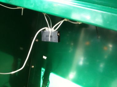

Hier zie je de 2 motoren die in het midden met een zwarte schakelaar gekoppeld zijn.

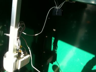

Hier zie je de linker motor en de zwarte schakelaar die het geheel verbindt.

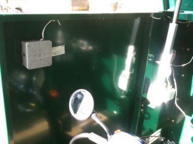

Dit is de achterkant van het sleutelgat aan de binnenkant. Van hieruit gaat een draad naar de zwarte schakelaar.
Dit is de zwarte schakelaar waarin het draadje van het grijze kastje (achterkant sleutelgat) is geplugd en nog 2 draadjes zijn hier geplugged van de linker en rechtermotor.

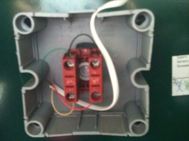

Ok. Graag het grijze kastje (achterkant sleutelschakelaar) open maken en een zo duidelijk mogelijk foto nemen van de binnenkant.

Soekarno

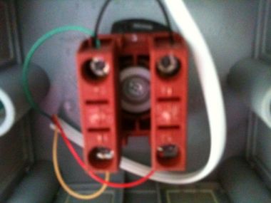

Dit zijn de foto's van de sleutelschakelaar. Ze zijn wat wazig, maar hopelijk is het duidelijk.
Tom345
Haal eens de groene draad los en houd het blanke einde tegen eerst de schroef van de rode dan tegen de gele draad. Als de dingen zo liggen als ik denk, dan gaat bij contact met de ene schroef de klep omhoog, met de andere omlaag.
Als het inderdaad zo is plaats je de groene draad terug en sluit je een kabel aan op de drie contacten waar nu groen, geel en rood in zitten. De draden kun je het best aangesloten laten op de sleutelschakelaar, zodat je de klep bij een storing in de ontvanger nog met behulp van de sleutel kunt openen.
Tussen de twee COM-aansluitingen van de zender zet je een brug. De groene draad verbind je dan met een van die COM-aansluitingen. De gele en de rode draad moeten ieder worden verbonden met een van de NO aansluitingen.
Je moet dan nog de relaisuitgangen configureren (blz. 8 van de handleiding). Waarschijnlijk is AAN/UIT de meest geschikte configuratie.
LET OP: Door de sleutelschakelaar verlies je de zogenaamde dodemanfunctie. Het is nu zo, dat de klep blijft staan, zodra je de sleutel loslaat. De afstandsbediening laat zich niet zo configureren dat de deur stopt als je de knop loslaat. Als de box geen andere beveiligingen heeft tegen vingerklemmen, dan zou ik hier nog eens goed over nadenken.
