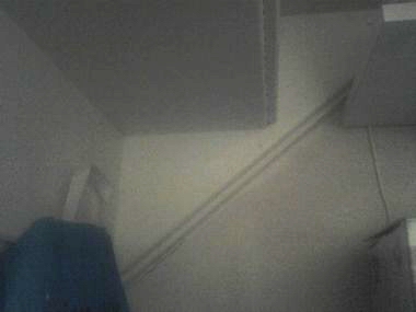

Ik wil graag de toegang van de hal naar de woonkamer verplaatsen. We laten namelijk een kamer ensuite plaatsen waardoor we een voor- en achterkamer krijgen. Nu komt de deur in de voorkamer uit en ik wil hem in de achterkamer uit laten komen. Hiervoor wordt de bestaande deur gedicht en maken we de ruimte onder de trap open. In de muur van de achterkamer moet dan een deur komen, op zich geen probleem, maar de zijkant van de trap is aan die muur gemonteerd. Om een volledige deur te kunnen plaatsen, zou er als het ware een hoek uit de zijkant van de trapconstructie gehaald moeten worden. Is dit mogelijk??????? Wellicht door de contstructie op een andere manier te verstevigen????? Ik hoop dat iemand een geweldig en veilig idee heeft, want de deur en kozijn afhoeken vind ik niet zo mooi.....

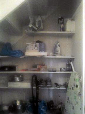

Detailfoto: hele hoek eruit.
Bij het strijkijzer zou de hoek eruit moeten, parallel aan de trede. Verstevigen met staal of zo???
Babsie
De opening wordt dan 88 bij 217.
StefanD
Het lijkt mij geen probleem om die hoek er uit te halen. Je moet dan wel eerst de twee helften van de trapboom goed aan de muur vast maken, voor het geval de trapboom juist op de plek die je weg wilt halen aan de muur vast gemaakt is.
De tree boven de deur moet dan nog goed ondersteund worden, maar dat moet ook te doen zijn.
Waldy
Specialist Zonwering
Dat is goed te doen.
Ik zou een kozijn nemen wat vrij zwaar is, zodat ook de trapboom opgevangen kan worden en de trede.
