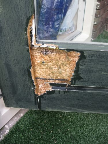

Gisteren wilde ik mijn achterdeur gaan schilderen en bij het schuren kwam ik erachter dat hij rot is ongeveer 15 bij 20 cm in de linkeronderhoek van het raam (dubbel glas). De deur is 12 jaar oud en ik vind dat erg snel !
Wat me opviel was dat er in de deur AF FABRIEK 2 ovale gaten voorgeboord zitten een paar centimeter onder de onderzijde aan het raam aan de buitenzijde van de deur. Ik denk dat water via een van deze gaten het rotten heeft veroorzaakt (ik heb het uit moeten hakken tot en met dat gat).
Vraag 1: Wat is de functie van die gaten ??
Vraag 2: kan ik ze dicht maken (zo niet dan zal ik er 1 moeten maken omdat dit hout nu helemaal is uitgekapt) zonder verdere problemen.
Vraag 3: Tips iemand ?
Heb het tot aan het harde hout uitgeboord en gehakt en behandeld met antirot van alabastine (2x behandeld).
Zodra het droog is (regent nu) ga ik het dicht smeren met houtrotvuller.
Vraag 5: Moet ik het gat opvullen met bv stroken hardhout en dan vullen met houtrotvuller, of alleen de vuller. Dit omdat er nogal wat in moet en ik aan 1 pot niet genoeg denk te hebben (en het wellicht uitzakt)
Iemand ??

Die 2 gaten zijn om vocht dat via/langs de ruit in de sponning terecht komt, naar buiten te laten afvloeien.
N.a.v. je verhaal heb ik maar 1 advies: vervang de hele deur door een meranti-ecxemplaar. Een groot deel herstellen geeft geen fraai resultaat en de vraag is of de schimmel niet voortwoekerd in de rest van de deur.
Bovendien is de deur een onderdeel dat aan grote krachten blootstaat; denk dat de overgang van houtrotvuller naar oude hot, loslaat, kieren, barsten en weer water inlaat.

Het antwoord van Fiesiekus kan ik wel delen.
Eerst het werk en de materiaal kosten en daarna matig netjes en niet doelmatig voor jaren.
Kan ook op tweedehands markt kijken voor deur?
Alles toch nog te duur, beter er een dun watervast plaatje op de borstwering lijmen en onderste glaslat vervangen.

Even een foto ter illustratie !
Kees de schilder
U heeft geen ervaring met houtrotreparatie? Volg dan de adviezen van bovenstaande heren.
Het is wel te doen voor een geoefend iemand die een houtrot reparatie opleiding heeft gedaan . Die kan er zonder meer een ONZICHTBARE reparatie op uitvoeren.
Enige jaren geleden hadden we niet de goede middelen, maar met de huidige epoxyreparatie kits, en de nodige kennis van zaken, kan het wel.
