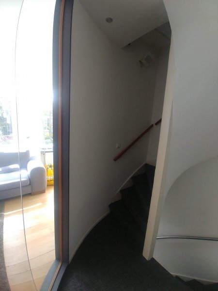

Beste klussers,
Ik ben een paar weken geleden ingetrokken in een nieuw huis. In de onderstaande afbeelding zien jullie hoe de huidige situatie naar de master bedroom van het huis eruit ziet. Geen deur dus. Met de huidige thuiswerksituatie kan het soms wat rumoerig zijn in huis, waarom ik daar graag een deur wil plaatsen.
Nu is mijn vraag: Wat is de beste manier om hier zelf een deur in te plaatsen? De opening is ongeveer 80cm breed en 250cm hoog. (Bij voorkeur uiteraard zo goedkoop mogelijk)
Ik ben benieuwd naar jullie ideeën.
Een gordijn van dikke stof houdt de warmte tegen en ook het geluid grotendeels, misschien zelfs beter dan een deur.
Met een deur moet u rekening houden met de trap, precies weet ik niet hoe het mag maar daar zijn anderen hier goed in.
Waar moet de deur precies komen (rood/geel)? Een deur onderaan de trap is toegestaan. Zit er boven dan geen deur?
Er moet een kozijn komen, en daar een deur in. Er zijn houten kozijnen die je zelf op maat kunt maken. Een stompe deur kan je ook zelf op maat zagen. Let op dat het kozijn aan de twee zijkanten goed bevestigd moet worden.
