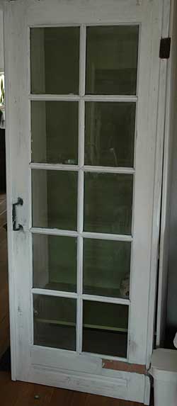

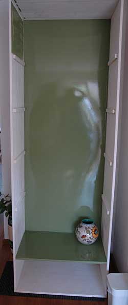

Ik ben in het bezit van een oude deur. Deze deur wil ik gebruiken voor een servieskast. Nu heb ik de kast klaar en is het inhangen van de deur het laatste wat nog moet gebeuren.

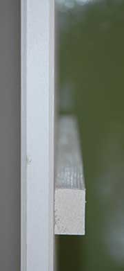

De planken die ik gebruikt heb zijn 18 mm dik. De deur is 30 mm dik.
Ik heb de kast zo gemaakt dat de deur exact over de kast past. Aan de voorzijde zie je dus alleen de deur en geen zijkanten van de 18 mm planken.

Deze deur is er een die bedoeld is voor inhangen in een deursponning met normale deurscharnieren. Voor deze kast dus gewoon veel te zwaar, tenzij je van balkjes een soort frame zou maken, waar je de de deur aan ophangt.

Het enige wat je kan doen, als je perse die deur wil gebruiken, dat is de zijkanten van de kast vervangen door mdf van 38 mm. Zet hier 4 á 5 scharnieren op, verdeel het zo dat de scharnieren boven dichter bij elkaar staan.
Om de scharnieren vast te zetten gebruik je schroeven van 3,5 of 4,0 x 35mm. Ik denk dat je "verkropte" scharnieren nodig hebt als je keukenscharnieren gebruikt, haal deze ook bij de betere bouwmarkt, want in de kwaliteit zit veel verschil.
Je zal achter de rug van de kast ook wel geen plaats hebben gehouden om de zijkanten van de kast aan de muur vast te zetten. De kast moet toch echt wel ergens aan bevestigd worden.

Heb de kast aan achter- en zij want vastgemaakt aan de muur. Middels 4 deurscharnieren zit de deur vast aan de kast. Heb ter plaatste van de scharnieren de want verdikt zodat er een scharnier op kon.
Kortom met wat nadenken en proberen en lezen ben ik er gekomen. Bedankt voor de reacties.
